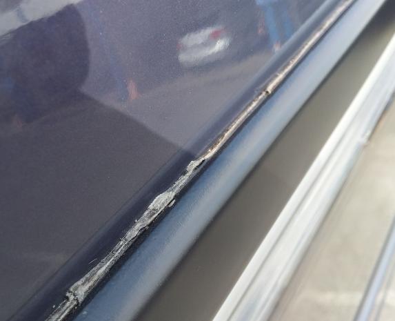

So heute war Großputztag incl Dach
Da mit dieser Beitrag noch irgendwie im Hinterkopf schwebte muss ich etwas staunen, als ich mir die äußeren Dichtungen mal genauer angeschaut hab. Machte auf mich nicht so einen guten Eindruck. Sieht auf dem Foto noch seltsamer aus.

Habe dann Butyl-Dichtband genommen, auf Sika hatte ich irgendwie keine Lust
Dazu eine passende Länge abgeschnitten und diese halbiert. So hatte ich für beide Seiten gleich etwas. Eine Seite in die Ritze und dabei dieses dann zusammengerollt. So wurde daraus ein \"fast\" runde Dichtung.
Hier noch das passende Foto
