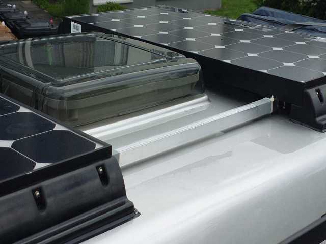

Moin,
es ist vollbracht:
Habe nur Handyverbindung. Details folgen.
Mike
HD - 2010 - 140 PS
22 Jun 2013 22:42 #432 von nugget123
nugget123 antwortete auf Empfehlungen zum Thema Solar-Strom
Jetzt aber:
HD - 2010 - 140 PS
23 Jun 2013 09:38 #433 von surfnugget
surfnugget antwortete auf Empfehlungen zum Thema Solar-Strom
sieht in schwarz ziemlich stylisch aus!!! Passt gut zu Deinem rot-schwarzen FahrzeugB)
