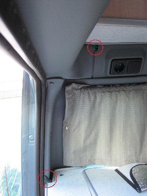

Um nicht noch ein Solarthema zu eröffnen, hänge ich mich mal hier dran.
Ich habe uns nun auch eine Anlage angeschafft und bin nun dabei die Kabel zu verlegen, in den nächsten Tagen soll dann das Panel aufs Dach.
Ich möchte das Kabel durch den Schrank über der Kühlbox unsichtbar hinter der Verkleidung zur Batterie verlegen. Das Problem dabei ist, dass ich mit dem Kabel nicht vom Schrank hinter die Verkleidung darunter komme.
Wie habt Ihr das Kabel verlegt? Für Tipps und/oder Bilder wäre ich sehr dankbar.

Hi Kirbri,
mein Händler hat das auch so gelöst, da er nicht dran kam. Kann ich gut mit leben, Foto anbei.
25 Sep 2010 19:51 #134
tourneo antwortete auf Empfehlungen zum Thema Solar-Strom
Hallo Jan,
das ist aber schon etwas gepfutscht mit dem Kabel:sick: . Da war dein Händler echt faul, da gibt es genügend Wege, wenn man sich etwas mühe macht, zB im Holm bei den Rücklichtern,
michi
michi
25 Sep 2010 21:16 #135
Jan antwortete auf Empfehlungen zum Thema Solar-Strom
Aber Michi, wenn ich ehrlich bin hätte ich ungern eine halbe Stunde mehr für Optik bezahlt. Man guckt da schlichtweg nicht hin, da man in der Regel steht in der Küche...
P.S. wenn ich mal viel Zeit habe, mach ichs besser
- Kirbri
26 Sep 2010 18:46 #136
von Kirbri
Kirbri antwortete auf Empfehlungen zum Thema Solar-Strom
Danke für Eure Antworten und Bilder!
Nach viel Fummelei bin ich mit dem Ergebnis sehr zufrieden, das Kabel ist fast unsichtbar verlegt.
kirbri
kirbri
26 Sep 2010 21:35 #137
Hi kirbri,
dann sei so gut und beschreibe mal, wie Du es gelöst hast und schick ein Foto ins Forum.

27 Sep 2010 08:42 #138
von Kirbri
Hallo Jan!
Das Kabel kommt von oben aus dem Küchenschrank, direkt darunter habe habe ich ein kleines Loch in die Verkleidung gemacht und das Kabel wieder verschwinden lassen. Von oben kommt man leider nicht direkt hinter die Verkleidung. Von dort aus habe ich es in Richtung Heckklappe gelegt, wo es wieder kurz zum Vorschein kommt, danach geht es hinter der Kühlbox weiter, bis zum Laderegler und zur Batterie. Den Laderegler habe ich neben der Batterie angebracht.
