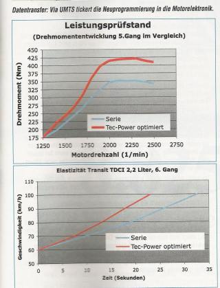

Hi Jan,
anbei die Leistungskurve aus der Reisemobil.
Im Übrigen finde ich unseren Nuggi zwar nicht zu schwach im Anzug, aber wie an anderer Stelle schon genannt, ist der erste Gang zu hoch übersetzt. Daraus resultiert, das man voll beladen am Berg eben doch mit viel Gas und vielleicht schleifender Kupplung anfahren muß. Und das stellt sich dann manchmal als Anfahrschäche dar.
Angebot gilt bis Ende Januar 2010 (390 statt 790 €).
Tel: 02642 / 903872 (Tec-Power in Remagen)
Glücklicherweise bieten sie gleich ein Garantiepaket für Motorschäden mit an
