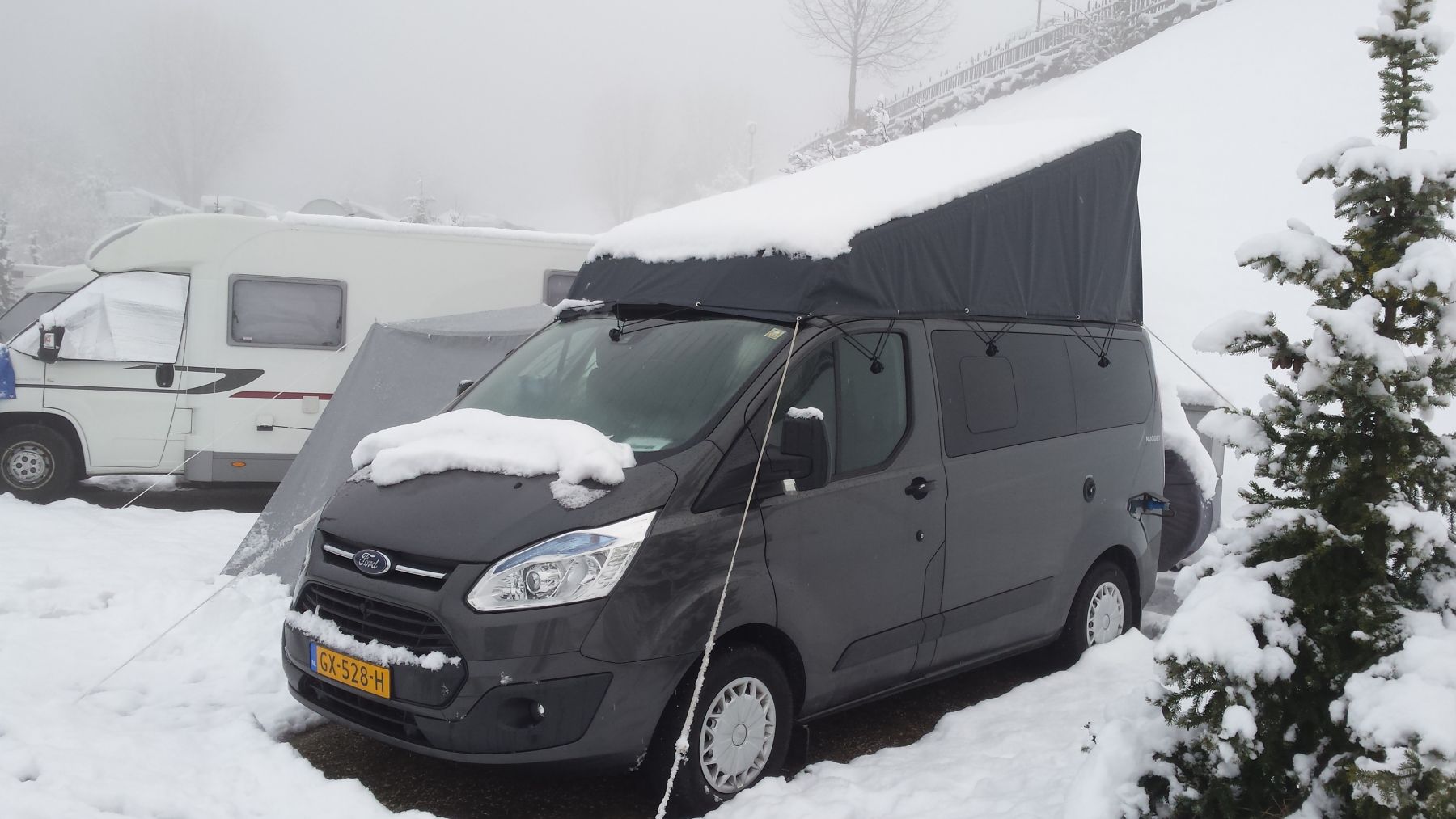

Hier unsere selbst geschneiderte Mütze für ca 80€. Mit 4 Saugnäpfe befestigt hält sie auch an der Schottischen Küste.

Hier unsere selbst geschneiderte Mütze für ca 130€. Mit Saugnäpfe

Das Argument von Odi bzgl. "flatterfrei" und das Bild von Wegh mit der Haube und dem straff gespannten Stoff sprechen meiner Meinung nach für die Saugnäpfe mit Gummizug.

Schaue einfach mal bei e bay nach ,Outdoorstoff oder so. Abmessungen bitte selbst messen.War keine einfache Sache.Muss man während Fertigstellung immer wieder anprobieren.Es sollte jemand schon nähen können.Wollten erst mit Ösen probieren,waren aber alle miese Qualität.Die muss man einschlagen,sitzen schief und reißen aus.Wir haben nen einfachen Tunnel auf jeder Seite mit Gummizug und Saugnäpfen.Vorne kann man die Mütze einfach an die Spiegel binden.
