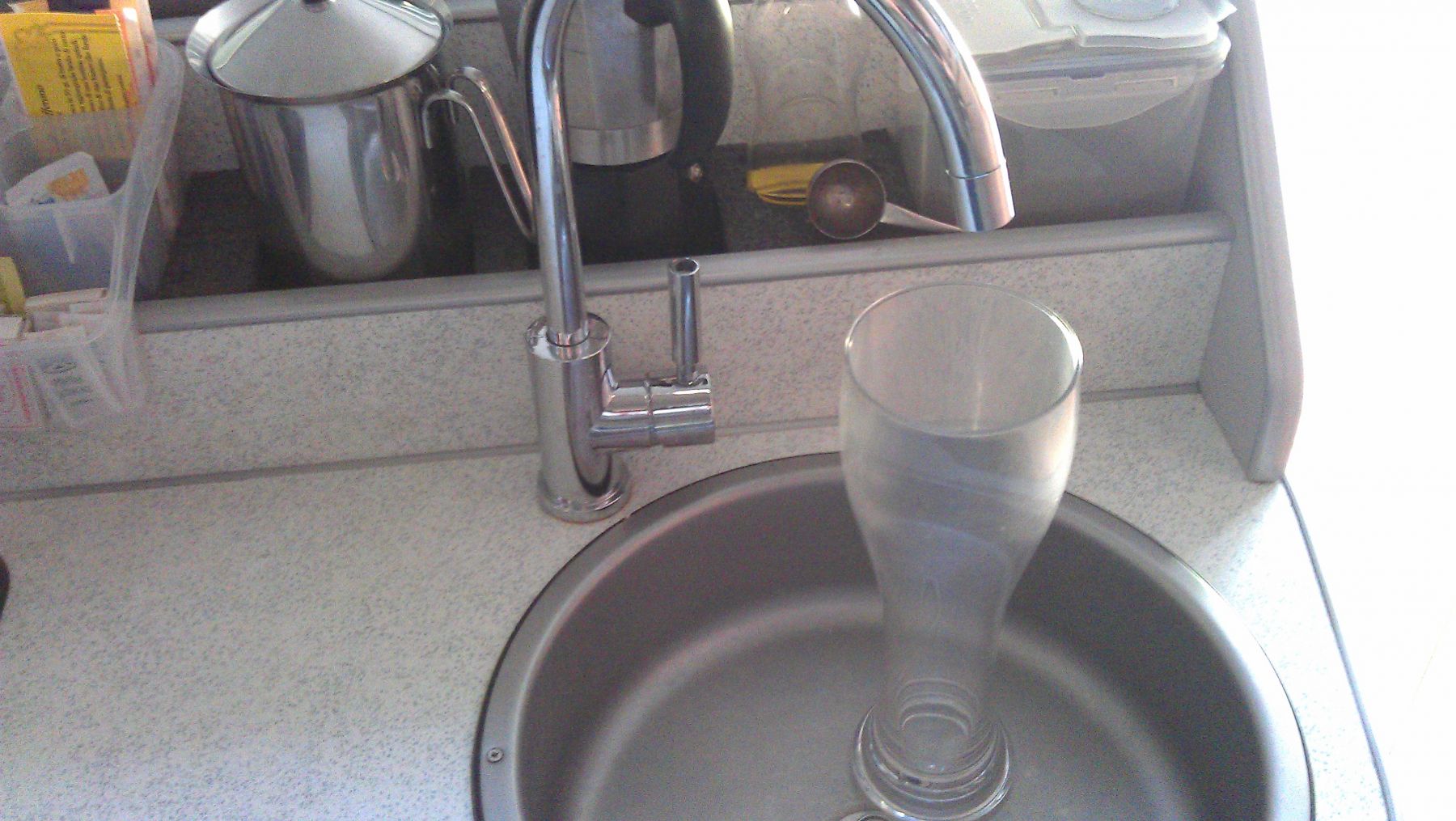

So, es ist vollbracht! Der neue Hahn von Comet Name 'Roma' ist eingebaut und läuft perfekt. Er hat tatsächlich 33mm, nicht 27mm! Und es war wirklich kein Hexenwerk. Also traut Euch. Hier noch einige Bilder. LG.

ich weiss, dass das Thema Wasserhahn erschöpfend behandelt wurde - ich setze trotzdem nochmal die Frage in die Welt: wo kriege ich einen Wasserhahn für meinen Nuggi mit 27er Bohrung her? Habe bei den üblichen Verdächtigen - Reimo, Movera und co. geschaut, aber nur Wasserhähne mit 33er Bohrung gefunden.
Bin für jeden Tip dankbar.

vielen Dank an Diemo für den Link ... den Wasserhahn gleich bestellt, aber leider hat der einen Kalt - und einen Warmwasseranschluss - wir haben doch blos Kaltwasser. Kennt jemand einen link für einen Wasserhahn mit 27er Montagebohrung und nur Kaltwasseranschluss - ich habe ein wenig Hemmungen meine wunderschöne Arbeitsfläche aufzubohren blos wegen eines Wasserhahnes. Und einen Fleißstern bekommt der, der mir einen Wasserhahn mit 27er Montagebohrung und einer ausziebaren Brause findet.
Schonmal vielen Dank vorab.

11 Aug 2018 16:19 - 11 Aug 2018 16:22 #27 von surfnugget
surfnugget antwortete auf Austausch / Welcher Wasserhahn passt?
Schau mal unter Wasserhahn Model London. Den gibt es in verschiedenen Ausführungen, auch ausschließlich für Kaltwasser. Außerdem ist der abklappbar und bricht nicht so schnell. Gibt es für 20 bis 30 €.

13 Aug 2018 06:45 #30 von bmwrt7
italic schrieb: Hallo zusammen,
euer Italic
Servus -
das mit den zwei Anschlüssen (Kalt und Warmwasser) ist aber grundsätzlich kein Problem - das lässt sich doch mit einer Ypsilon-Schlauverbindung lösen - dann fliest eben bei Blau und Rot nur das üblich Nugget-Nass.
Gruß Hans-Dieter
