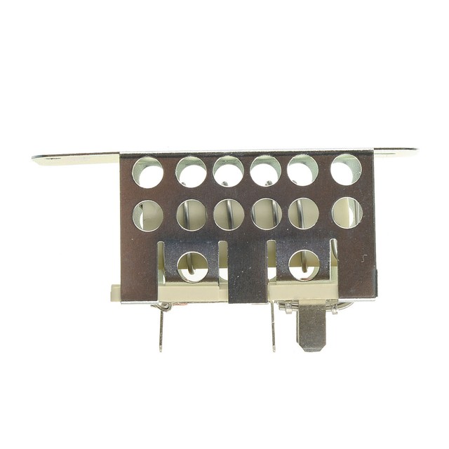

Bin gerade beim suchen auf einen Post von dir gestoßen, wo du schreibst, du hast den Gebläseborwiderstand ausgetauscht. Kannst du mir sagen wo genau ich den finde.
Anne Monika
- Mk3Di
- Beiträge: 795
- Dank erhalten: 546
der Gebläse Vorwiderstand sitzt im Motorraum nähe der Batterie und schaut so aus....i.ebayimg.com/images/g/q7QAAOSwtmNb4BOx/s-l640.jpg
Gruß Heiko
PS: in deinem Motorraum müssten Batterien zwei verbaut sein ,wenn du davor stehst auf der rechten Seite sollte das teil sein
