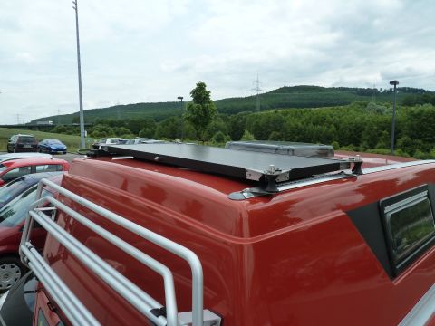

Ich würde auch eine selbstzusammengestellte Kombination nachrüsten, wobei die Komponenten von Westfalia schon grundsätzlich gut und solide Sachen sind.
Als Regler würde ich statt des Stecas mit PWM eher einen MPPT-Regler von Votronic bevorzugen, kostet so ca. 15-20 EUR mehr. Im Sommer bringt der Regler keine Vorteile, aber in der Übergangszeit sollte der doch ein paar % mehr Leistung bringen.
Das 110er Modul von Büttner paßt übrigens auf den Nugget, die Maße bei Büttner sind inkl. der Spoilerprofile, d.h. wenn man die Profile statt seitlich vorne und hinten verbaut, sollte das Modul exakt mit den Ecken abschließen.
In Verbindung mit einer Solarmount-Aufstellhalterung von www.relleumdesign.de sieht das dann so aus:
www.nuggetforum.de/media/kunena/attachme.../images/P1010006.JPG
Ob die Mehrleistung vom Modul das Geld wert ist, ist eine andere Frage...
Gruß, Thomas (der endlich mal noch den 120Wp-Solarkoffer vorstellen muß).
