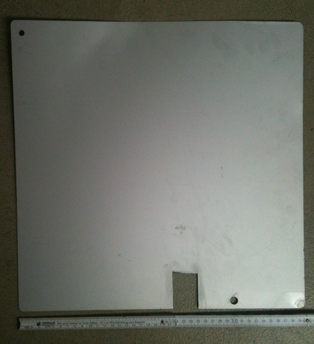

Heute habe ich die Motorraumabtrennung umgesetzt.
Aluplatte 400x400x1mm.
Ich nahme mit Fleiß eine relativ dünne Platte, da ich die leicht verbiegen musste um sie rein zu bekommen.
Das Bild zeigt die Abtrennung.
Das untere Loch ist für die Schraube die, die Hupe fixiert.
Diese Schraube (ausgetauscht M8 Gewindestange) nahm ich auch für die Befestigung der Aluplatte und der Hupe zusammen. Der rechtwinkelige Ausschnitt unten ist für die sehr kurze Leitung der Hupe.
Mit dem oberen Loch fxiere ich das Blech mit Kabelbindern an dem Halter für den weißen Filter.
Die Platte ist leicht auf Abstand zum Autoblech (Kotflügel) montiert (2x M8 Muttern dazwischen, auf der Gewindestange)da in dem Bereich ein paar Leitungen verlaufen, damit die nicht gequetscht werden. Leider hatte ich für die Fotos nur mein Handy, ohne Blitz zur Verfügung, daher sind die nicht gerade berauschend.

Bild 1 Platte:
