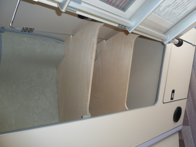

Hallo Frank,
Ich hätte auch gerne so schöne Schrankbretter.....?

Hallo Rosenwender,
bin grad zurück aus dem "Herbstnuggeturlaub"- war klasse...
Die Bretter habe ich von Galli.
Er macht das absolut perfekt ! Super Service und Super Qualität !
Ich habe inzwischen noch einen dritten Fachboden eingezogen und das obere große Fach dadurch nochmals abgeteilt.
Nun muss meine Tochter nicht immer so "wühlen"...
Ich habe dazu das obere Galli-Brett als Vorlage genommen, gemessen, gesägt, nachgemessen, nachgesägt... und dann nochmal ordendlich mit dem Deltaschleifer nachgearbeitet.
Naja, es passt, tut seinen Zweck, ist aber kein Vergleich mit der "Galli-Qualität" !!
Der hat das richtig drauf...!!
Vieleicht liefert die Firma: "Galli-Nugget-Regale" nun inzwischen ja ein Dreier-Set.....
Gruß Frank
