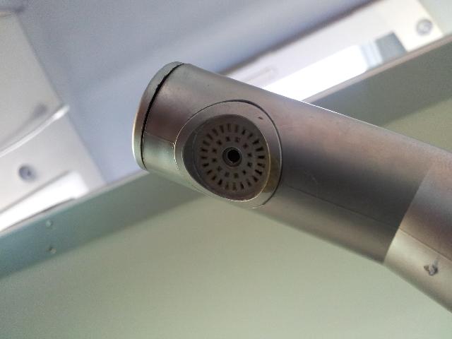

unser Nugget ist BJ 2011 inkl. Warmwasserboiler und hat serienmäßig einen anderen Wasserhahn (wg. Ein-Hand-Mischbatterie).
Hat jemand von euch auch diesen matten Wasserhahn?
Das \"Spritzen\" haben wir auch und vor allem spritzt der auch horizontal und leckt nach unten weg.
Ich vermute, dass es u.a. am Kalk liegt. Aber wie entkalke ich das Teil? Ich habe aus dem Wasserhahn die kleine Schraube entfernt, aber dadurch passierte nix.
Wäre ja auch gern weniger Sauerei bei der Bedienung des Hahns haben :o)

Bei dem Wasserhahn der bei Einsatz des Boilers verwendet wird ist dieses \"Sieb\" leider nur reingesteckt (also ohne Gewinde).
Also hilft dort nur entkalken (was bereits nach einem Jahr ohne große Einsätze bitter nötig war).
Hier mal ein Foto..
Hier mal ein Foto..
