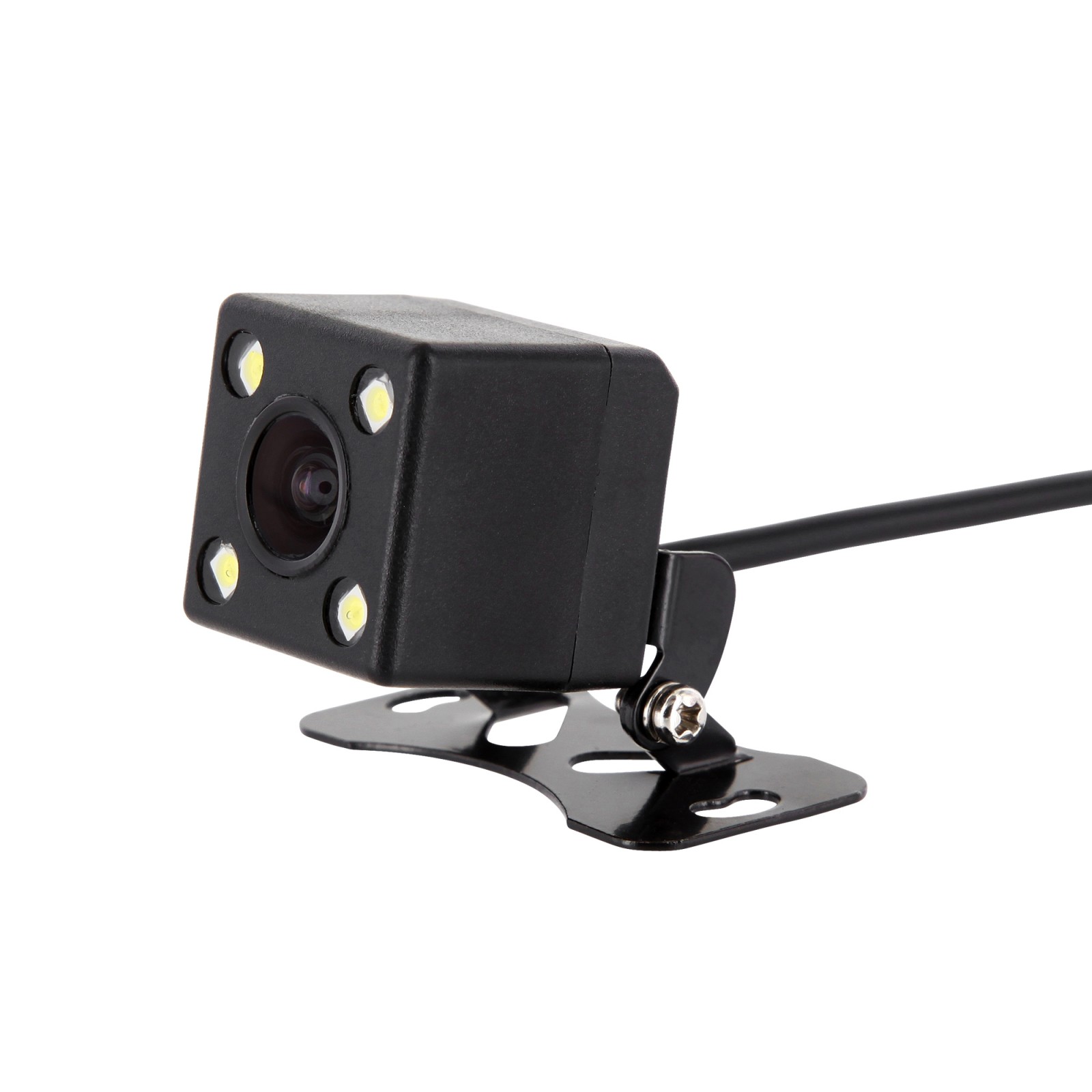

21 Mär 2017 15:55 #18 von michin_
ich habe auch überlegt, die Kamera permanent einzuschalten. Allerdings hat meine 4 weiße LEDs. Ist das überhaupt erlaubt, so rumzufahren? Und würde der folgende Verkehr nicht bei Nacht geblendet?
Micha

21 Mär 2017 16:25 - 21 Mär 2017 16:28 #19 von tourneo
Wirklich weisse oder infrarot
die wären unsichtbar?
Und bitte stell nicht identische Beiträge parallel in verschiedenen Rubriken ein, die werden bzw wurden gelöscht.
Letzte Änderung: 21 Mär 2017 16:28 von tourneo.
21 Mär 2017 18:44 #20 von michin_
ja sorry, da wir in dem anderem Thread gerade diskutiert hatten, schien es mir dort passender, als dort wo ich vorher gepostet hatte.
Ja das sind ganz normale Leds, diese hier:
www.firstprice24.de/documents/image/31/311/IMG-6609-Kopie.jpg
Grüße!
