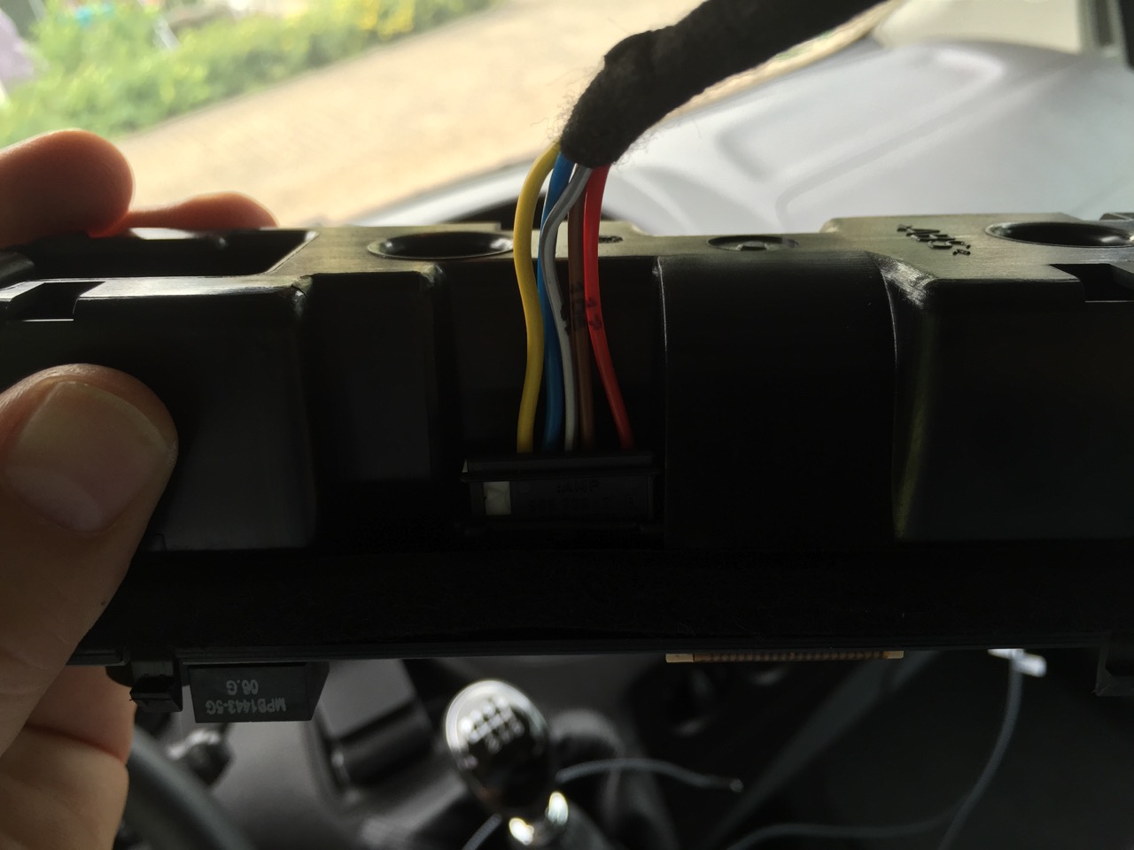

Nun die Hintergrundbeleuchtung stört mich weiterhin bei Nachtfahrten... Jetzt habe ich das Bedienteil mal ausgebaut und aufgemacht. Hier ist gut der Stecker für die LCD Beleuchtung zu sehen. Probehalber habe ich diesen mal gelöst und wie erwartet ist dann die Beleuchtung aus.
Jetzt wäre eine Lösung einen Schalter dazwischen zu legen und diesen mittels längerem Kabel durch die Gehäuserückwand zu führen und dann im Dachhimmel oberhalb des Bedienteils zu verbauen.
Den Kabelbaum habe ich auch mal abgelichtet. Die Farben sind rot, braun, weiss/grau, blau, gelb. Ausgemessen habe ich nichts, da ich mein Messgerät leider nicht dabei hatte. Ob hier nun die Instrumentenbeleuchtung anliegt weiss ich daher nicht. Es sieht mir allerdings so aus, dass die Zentralelektronik in 2 Teile gegliedert wurde: Bedienteil und Steuerung. Die Verbindung mit den wenigen Leitungen deutet auch auf einen digitalen seriellen Bus hin (CAN). Somit ist zu vermuten, dass das Instrumentenlicht-Signal in einem Bit versteckt ist und wohl leider nicht einfach mit einem Abklemmen der Leitung getan wäre. Zu vermuten ist auch, dass die Steuerung mit der Ford-Elektronik mittels digitalem Bus verbunden ist, also auch nicht einfach eine Instrumentenlicht-Leitung
Mein Schluss daraus ist, man kommt mit einfacher "Elektrik" wohl nur an die Beleuchtung innerhalb des Bedienteils. Ansonsten hiesse es die Software zu patchen ?:-I

uns hat diese Dauerbeleuchtung bei Nachtfahrten auch immer genervt, ich 175cm und meine Frau 156cm, wobei das eigentlich keine Rolle spielt, vielmehr hat es unsere Tochter auf der Rückbank genervt. Habe deshalb heute auch mal das Bedienteil ausgebaut und nachgemessen welches Kabel hinten am Stecker für diese Dauerbestrahlung verantwortlich ist. Es ist das mittlere der fünf Stück, also das grau-weiße. Dieses Kabel schaltet die Beleuchtung ein sobald die Zündung eingeschaltet wird. Dauerstrom auf rot ist ja auch vorhanden, womit man das Bedienteil im Stand und ohne Zündung beleuchten kann. Ok, dachte ich mir, das reicht mir ja. Also kurzerhand den Stecker auseinander gebaut (geht ganz einfach, Stecker raus, dann nur die schwarze Abdeckung nach rechts über die kleine Nase schieben) grau-weißes Kabel rausgezogen, nach oben hin am Kabelbaum verklebt, alles wieder zusammengebaut, fertig. Jetzt is Ruhe. Und wenn ich wirklich wissen will ob Kühlschrank an, Heizung aus oder sonstiges ein- oder umstellen will, kurzer Druck auf den rechten Einstellknopf und alles leuchtet, aber eben nur wenn ich es will, und geht sogar nach ca. 10 Sekunden wieder ganz alleine aus. Für mich eine einfache und effektive Lösung.
