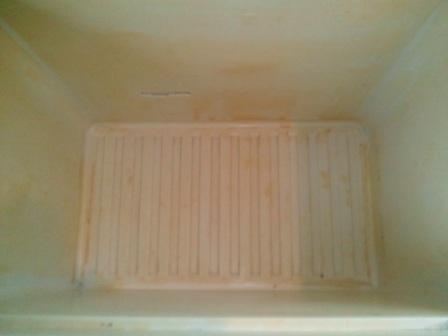

Wir besitzen einen 2005 Nugget und haben dieses Jahr beim Frühlingsputz festgestellt dass unser Kühlschrank über den Winter sich total grausam gelb verfärbt hat! Wir hatten aber weder was drin noch irgend eine Säure zum Putzen verwendet lediglich einen normalen Allzweckreiniger und Spüli, wie man in der Küche oder zum fensterputzen verwendet. Was können wir tun??? Haben schon beim Campinghändler nachgefragt der meint es ist hoffnungslos den Kühlschrank wieder sauber zu bekommen.
Da wir unseren Nugget heuer leider noch verkaufen dachten wir auch schon über einen neuen Kühlschrank nach da dies wirklich unappetitlich aussieht!
1. Wie könnte man den Kühlschrank noch säubern und retten???
2. Was kostet ein neuer Kühlschrank oder Einsatz???
Ich bedanke mich im Voraus für eure Antworten
lg
Mäx

16 Apr 2012 09:55 #2 von MäxOO7
MäxOO7 antwortete auf Kühlschrank gelb verfärbt
Bilder
Dieser Anhang ist für Gäste verborgen.
Bitte anmelden oder registrieren um den Anhang zu sehen.
Dieser Beitrag enthält einen Anhang.

Die Ursache für die Verfärbung kann ich Dir auch nicht nennen. Meiner ist auch Bj. 2005 und wie neu. Allerdings verwende ich nur ein wenig Esig zur Reinigung und habe bei nichtgebrauch immer ein Handtuch unter den Deckel geklemmt (wegen der Lüftung).
Warum möchtest Du nun einen neuen? Mach mir einen guten Preis und ich kaufe Dir den alten ab. Wegen der Farbe hätte ich kein Problem.
16 Apr 2012 12:52 #4 von wonkothesane
wonkothesane antwortete auf Kühlschrank gelb verfärbt
Ist mE keine frage der Pflege sondern der Materialalterung. Kühlschränke und diese komischen weissen Gartenstühle sehen auch schon mal so aus, wahrsacheinlich sind alle Weichmacher raus! Die Tempschwankungen sind ja auch nicht ohne!

Hallo Mäx,
es handelt sich um was ganz spezielles:
www.dometic.com/delu/Europe/LuxembourgDE...?productdataid=77622
den bekommst du nur bei Westfalia oder Ford, kostet fast 1200 Mücken bei Westfalia im Shop zu finden:sick: , das ist es wohl nicht wert.
So wie das Ding verbaut ist, dürfte es auch nicht leicht sein den zu tauschen.
Da würde ich eher noch verschiedene Reiniger probieren,

nein wir haben selbst schon bischen geschaut wie viel die dinger neu kosten und 1200 + Aus- und Einbau das ists wirklich nicht Wert!
Der Kühlschrank bleibt drinnen wär auch iwie schade drum, ist ja noch vollfunktionsfähig wir versuchens nochmal mit Kunstoffreiniger und alles was man so finden kann. Wenn es uns nicht gelingen sollte haben wir auch schon an einen sprüh Lack gedacht mal sehn was wir da so finden.
Wenn was funktioniert hat meld ich mich nochmal :)

Moin Mäx,
kurzfristig weiß kriegst ihn mit Chlorbleichlauge, den Kunststoff kannst dann aber auf Dauer vergessen. Wird richtig spröde und der Geruch sitzt drin. Finger weg von Domestos Tips u.ä. die im Netz kursieren.
Lackreiniger für stark verwitterte Lacke mit ordentlich Anteil Schleifkörper könnte evtl. helfen. Versuchs mal mit Zahnpasta an einer versteckten Stelle.

Xipe Totec antwortete auf Kühlschrank gelb verfärbt
Kann ich nur bestätigen: Finger weg von allen chlorhaltigen Reinigern. Das Plastik splittert sonst irgendwann wie Glas. Wenn es wirklich nur die Optik ist würde ich garnichts machen. Der KS ist ja eigentlich immer zu, so hält sich der optische Makel doch im Rahmen. Am Material kann man mit schleifen und Lack (auch der kann das Material angreifen) eigentlich nur verschlimmbessern.

MäxOO7 schrieb:
... haben wir auch schon an einen sprüh Lack gedacht mal sehn ...
Vergesst dabei nicht, daß da Lebensmittel reinsollen. Das Gelbe ist nicht schön aber ungiftig. Überlackiert ist garantiert auch nicht schön.

Hallo zusammen, leider muss ich dieses Thema noch einmal aufwärmen.
Bei meinem Nugget hatte ich versehentlich die Klappe am leeren Kühlschrank geschlossen und vergessen sie wieder offen stehen zu lassen.
Jetzt, nach etwa 2 Monaten habe ich sie geöffnet und habe fast einen Schock bekommen.
Das ganze weiße Kunststoffgehäuse ist in dieser Zeit vollig vergilbt.
Bekomme es mit Scheuermilch, Zauberschwamm oder haushaltsüblicher Kuststoffreiniger nicht weg. Das Kunststoff ist verfäbt uns sieht furchtbar und wiederlich aus.
Hat jemand ein ähnliches Problem mit einer besseren Lösung? Will eingentlich keinen neuen Kühlschrank kaufen.
Wäre für jeden Tip dankbar.
