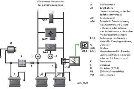

Mast antwortete auf Re:Einstiegsleuchte Schiebetür mit Schalter
Hallo Ralf,
danke für deine Antwort.
So hatte ich das auch 15 Jahre im VW-Bus gesehen, Balken erst wenn Verbraucher min. 5 Minuten zugeschaltet wird.
Überlege immer noch wo das Problem liegt, leider ohne Hilfe von Westfalia oder Ford, weißt du (oder jemand) wo das Trennrelais (Camping/Fahrzeug) steckt?
Vielleicht misst er die Starterbatterie?
(Hab mal die Starterbatterie gemessen, exakt der Wert der da angegeben ist)
mfg
Matthias

hallo Volker,
auch ich finde es ein wenig komisch, ab habe hier mal eine Prinzipskizze gefunden: [file]
Das messe ich jetztmal komplett durch, mal sehen wo ich da Leckage finde, oder es ist was verquer verdrahtet, so mit die Funktion des Trennralais aufgehoben wurde.
mfg
Matthias
