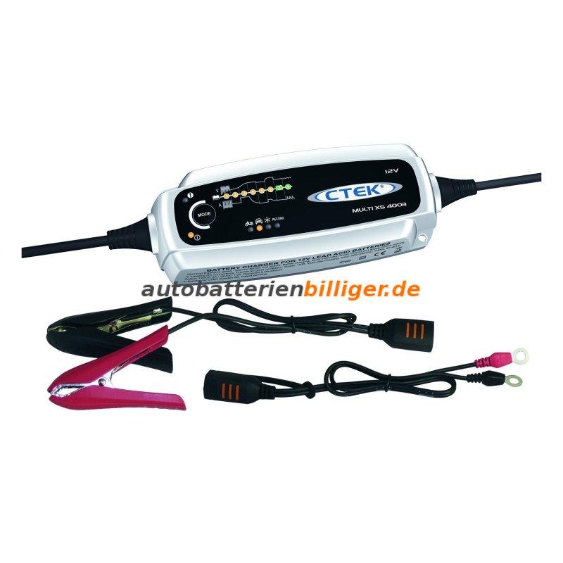

Ich habe ein Ctek MXS 4003 in den Innenraum gestellt, an die 230 V innnesteckdose angeschlossen und die Batterie unter dem Fahrersitz mit dem CTEK Schnellkontakt Kabel (Anschlusskabel mit Ringkabelschuhen) verbunden
Das Ringkabelschuhkabel wird fest an die Starterbatterie angeschlossen und kann bei Bedarf mit dem Ladegerät verbunden werden.
So lade ich einmal im Monat mit dem 230 V Außenanschluß meine Aufbaubatterie und gleichzeitig die Starterbatterie

www.kunzer.de/cms/werkstattausruestung/l...e/img/mxs4003_lb.jpg
