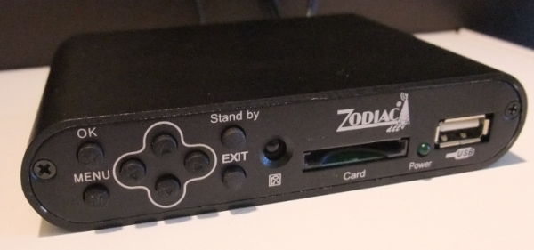

@nogger - ich würde sicher gerne den Doppelschacht nutzen und auch die damit mögliche Displaygröße. DVBT ist auch nicht unbedingt erforderlich, aber nett. Habe mir zwischenzeitlich den von mir genannten Empfänger geholt und getestet: Gutes Bild gute Bedienung, schön kleines und damit geeignetes Alu-Gehäuse. Läßt sich bestimmt hervorragend in dem rechten Einbauschacht neben der Standheizungsbedienung einbauen. Das Gerät hat dann eine eigene Fernbedienung und Aufnahmefunktion. Funktion wärend der Fahrt (bis 200km/h oder so) ist für mich unwichtig und habe ich nicht getestet. Es muss auch mit einem eigenen Schalter in der Plusleitung versehen werden, da es auch ausgeschaltet Strom zieht und handwarm wird. Zurückschicken werde ich das Teil trotzdem und tauschen, weil sich ab und wann Tonaussetzer bemerkbar machen, wo ein anderer Empfänger mit selber Antenne und Position fehlerfrei arbeitet. (Breite 11,8cm Höhe 2,5cm Tiefe mit Antennenbuchse 9cm)
Sonst niemand hier mit Erfahrungen zu anderen Geräten und deren Einbau - evtl. auch Fotos?
Wenn ich meinen euroline habe werde ich das dann mal dokumentieren, falls Interesse besteht.
Schönen So. [file]
Hier wollte ich nun ein Foto von dem DVBT-Empfänger einfügen, klappt aber nicht...
