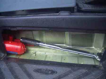

Zu guter letzt kaufte ich mir einen 3T Hydralikheber und einen Drehmomentschlüssel - entfernte die Styrodureinlage aus dem Werkzeugfach samt dem original Schrottwerkzeug und legte mir den Hydraulikheber samt Drehmomentschlüssel rein. Nun ist noch Platz für weiteres Werkzeug, einen Packen Putztücher sowie einen Holzblock zum ansetzen des Hebers für vorne.
Gesamter Reifenwechsel komfortabel und problemlos in <1 Stunde. Beim Wechseln beim fFH war ich über 2h unterwegs und musste mir die dreckigen Reifen aus der Garage in den Innenraum legen - macht also eher Sinn dies direkt selbst vor der Haustür zu machen.

Hier noch das Bild des geänderten Werkzeugfaches:

Vielen Dank Alex für Deine hilfreiche Tips. Deine Erfahrungen habe ich letztes Jahr auch gemacht, es aber wegen der sehr emotionalen Diskussion und den verwirrenden Begrifflichkeiten nicht gepostet. Unglaublich aber wahr: Ich bin zu schüchtern.
Also ehrlich gesagt wollte ich kein Fordhändler sein! Die stehen an vorderster Front und dürfen sich mit dem Sch..ß vom Werk rumschlagen. Wenn dann noch die kompetenten Jungs und Mädels vom Nuggetforum auftauchen hilft nur noch die Werkstatt rasch abzusperren und ein Urlaubsschild ins Schaufenster zu hängen.
Noch ein kleiner Tip: Wickle Wagenheber und Drehmomentschlüssel in Putztücher (Lappen) ein. Sonst zerkratzt das ganze Fach und fängt an zu rosten.
