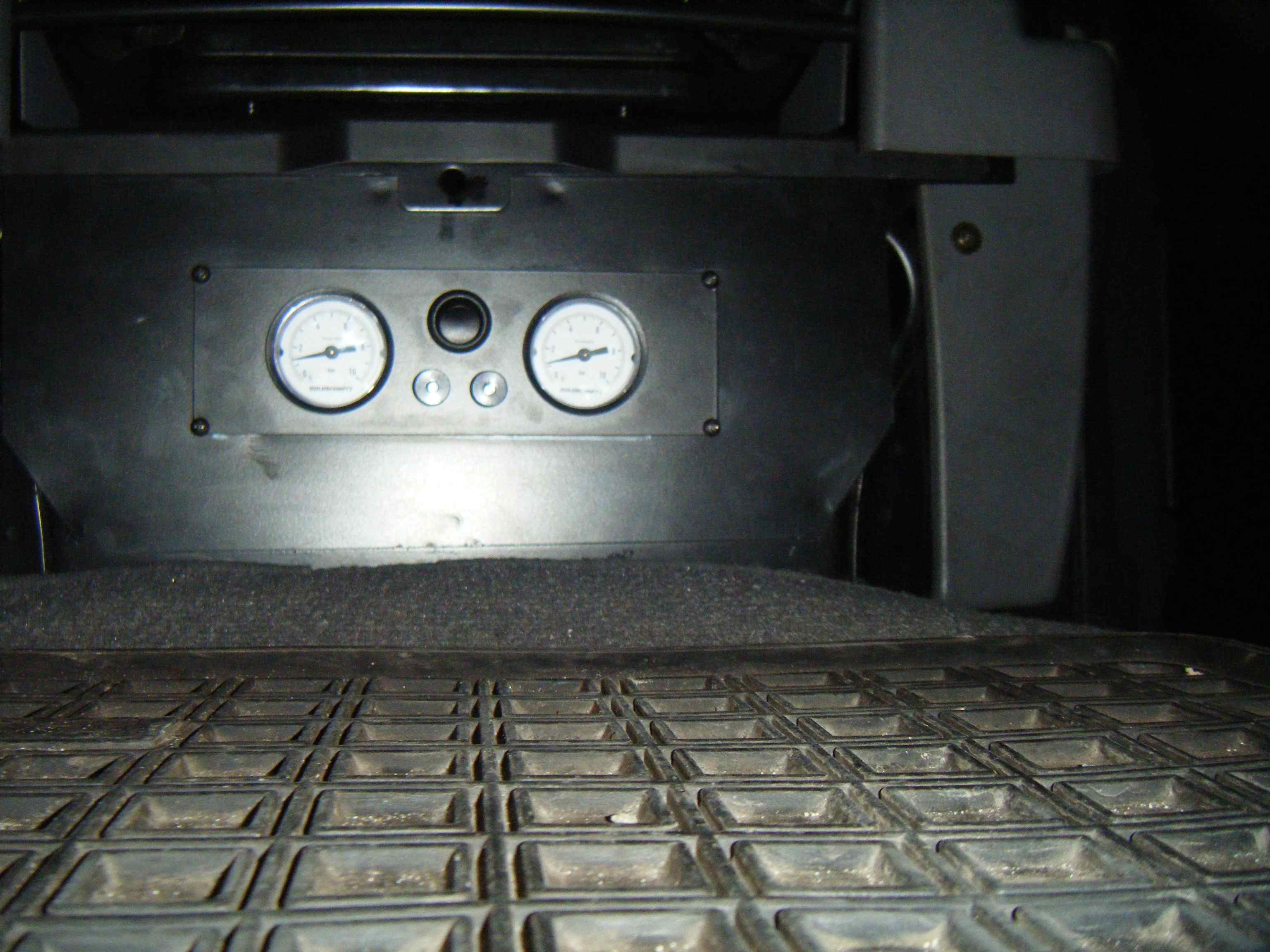

08 Jun 2010 22:41 #14 von Leerfahrt
Einen schönen guten Abend:
Foto von der Installation anbei - draußen ist es schon dunkel und mit Blitz kommt's nur bedingt gut rüber.
Das mit den \"Kästchen\" ist die Fußmatte im Pedalraum und man schaut auf die Vorderseite des Batteriekastens unter dem Fahrersitz. Die beiden Manometer sind gut zu erkennen. Mit den Fersen könnte man zwar theoretisch an die Ventiltaster stoßen - das ist aber nur mutwillig und mit Zielwasser möglich und somit die ersten 500km nicht einmal passiert - also für mich absolut i.O. und durchaus zu empfehlen, wenn man keine Fächer im Armaturenbrett opfern will. Außerdem liegt der Kompressor direkt dahinter und die Jungs haben nur relativ kurze Verkabelung gehabt, weil alles nahe zusammen liegt. Zur Installation musste nur der Sitz abgenommen werden und alles war gut zugänglich.
Grüße von der Leefahrt!

17 Jun 2010 23:40 #19 von Leerfahrt
Hallo Jan:
So ähnlich sah die Liste bei mir auch aus - hatte noch die Auflastung auf 3000kg drin - Tüv dann teurer - und habe mich wie schon mal geschrieben auf die einfache \"Luftpumpe\" beschränkt - funktioniert gut, macht aber doch ganz schön Radau.
Im übrigen ist die ganze Installation nicht 100%ig dicht - wurde man aber drauf hingewiesen. Bei Drücken um >>4bar muss man schon mal gelegentlich nachpumpen. Es sind viele Kunststoffkomponenten verbaut und die sind nicht diffusionsdicht wie man ja auch vom Drahtesel weiß, der etwas länger im Keller stand. Alles aus Metall zu haben wird zu teuer. Die Position des Bedienpanel in der Frontplatte des Batteriekastens unter dem Fahrersitz ist prima - funktioniert auch dort ganz simpel und ist aus dem Blickfeld.
Ein Techniker erklärte mir, dass man mit der Daumenregel +100kg Zuladung ab ca. 2,5-2,6 to = + 1 bar gut hinkommen sollte. Das sind dann bei meinen max. 3000kg die max. 4 bar Druck im Fahrbetrieb. Um den Bus auf einem Platz mit Hilfe des Zweikreissystems ins Wasser zu stellen, kann man auf max. 6-7 bar steigern - funktioniert wirklich die Kiste schrägzustellen - für den Fahrbetrieb ist's viel zu hart und nicht gedacht.
