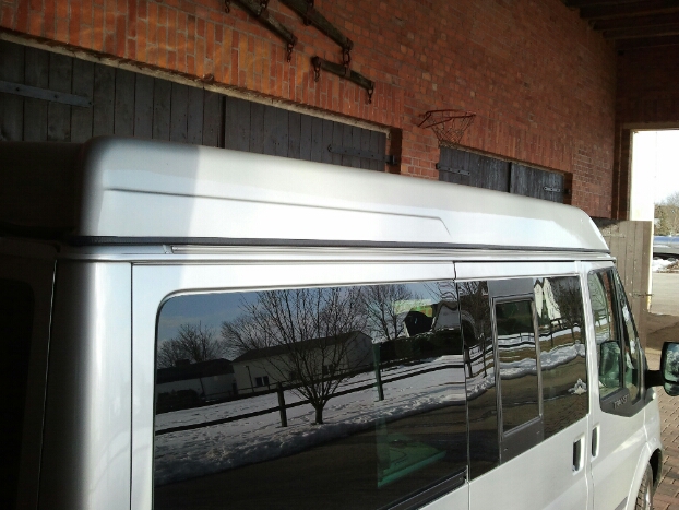

Nachdem ich mich hier lange zum Thema Kederschiene am AD-Budget schlau gemacht hatte, schrittich nun im Rahmen der Ostervorbereitung zur Tat. Die Schiene und das Sikaflex 252 habe ich mir bei Reimo bestellt und bei einem Vertragspartner vor Ort abgeholt. Der sagte mir dann auch, dass ich die Schiene bei ihm auch gleich in der Wunschlänge von 2,80m hätte bestellen können.
Ich habe mich für die Befestigung direkt über der Regenrinne entschieden.
Vielen Dank an itzegik für seine Tipps.

es ist vollbracht. Die Kederschiene ist angepappt....
Entgegen meiner vorherigen Vorstellung habe ich die Kederschiene nun nicht unter dem AD angebracht, sondern
über der Regenrinne.
Anbei ein paar Bilder und Beschreibungen.
Um den richtigen Abstand zur Regenrinne und dem AD zu bekommen, sind wir nach einigem Suchen auf
die Idee gekommen ein Stromkabel als Abstandshalter zu nehmen.
Robi
Antesten mit dem Kabel als Abstandshalter:
Nun mit Kreppband abkleben:
Jetzt Sika-Flex 252 Wurscht auftragen:
Anpappen:
Danach gleich das Kabel vorsichtig nach vorne herausziehen und das Kreppband abziehen.
.....Aaaaaber vorsichtig
sonst gibts a Bazlerei
Fertisch:
Tipp:
- Immer zu zweit machen. Hätte das alleine nie so sauber hinbekommen
Habe über Nacht das AD offen um die Schiene richtig ankleben zu lassen.
Werde morgen nochmal ein Foto im geschlossenen Zustand machen.......
.......wenns noch zugeht
Robi
So, hier noch die Fotos im geschlossenen Zustand
