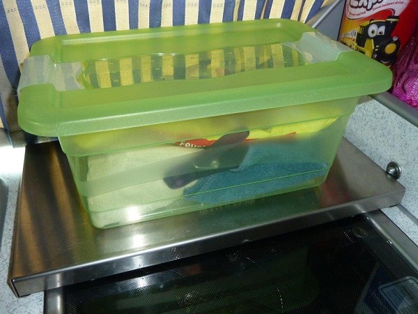

Ofenblech nutzbar gemacht...;) Dieser kleine Umbau hat sich in unserem ersten Nuggy-Jahr gut bewĂ€hrt. ZusĂ€tzliche Boxen fĂŒr Obst, SĂŒĂŸigkeiten oder sonstige KĂŒchenutensilien sind wĂ€hrend der Fahrt sicher auf dem Blech fixiert.

Dazu hab ich zwei Vierkantleisten aus Aluminium mit einem doppelseitigen Klebeband auf das heruntergeklappte Blech geklebt

natĂŒrlich passend zu den Aussparungen auf dem Boxenboden
und dann noch eine Box oben aufgesetzt
Dieser Beitrag enthÀlt einen Bildanhang.

Hallo everl !
Das scheint \"augenscheinlich\" eine tolle Idee zu sein.:)
Aber ganz ehrlich, die Befestigungsmethode weder fĂŒr die erste, noch fĂŒr die zweite Box - eine Befestigungsmethode die den Anforderungen im Fahrbetrieb genĂŒgt ! - erschließt sich mir aus Deinen Bildern und der Beschreibung dazu noch nicht so ganz.
KlÀr mich doch bitte mal auf, wie das im Detail funktioniert.

;) Servus Andras
die Box halten super. Muss aber gestehen, am Anfang war auch ich skeptisch
nur wie gesagt
wir haben diese jetzt ein Jahr erprobt und ausreichend getestet und ich kann dir versichern, es kam NIE zum Absturz.
Die Aluleisten sind genau so groß, wie die Ausbuchtungen am Boden der Boxen (siehe Bild 3). Sie sind praktisch von außen nicht sichtbar und haben eine Klemmwirkung. So wird auch ein Verrutschen wĂ€hrend der Fahrt verhindert. Die zweite Box steht im Deckel der ersten
dafĂŒr sind diese grundsĂ€tzlich konstruiert
eben stapelbar ohne „Ausreißmöglichkeit“ ;-).
Hoffe sehr, dass ich dir helfen konnte, ansonsten nimm dir beim nÀchsten Obibesuch einfach mal zwei so Kisten in die Hand
am Original ist es vielleicht besser zu erkennen, als auf meinen laienhaften Bildern
Sonnige GrĂŒĂŸe aus MĂŒnchen vom Everl & Kids:)

:) ach ja ...die Deckel der Boxen sind durch Schiebegriffe fest zum Verschließen...ist vielleicht auch nicht ganz unwichtig.

Hallo Everl !
Danke fĂŒr die zusĂ€tzlichen ErklĂ€rungen, jetzt kann ich mir das ganze schon eher vorstellen.
HĂ€tte auf Anhieb nicht geglaubt, dass diese Konstruktion dem harten Fahrbetrieb standhĂ€lt, aber Deine ErlĂ€uterungen und Dein Alltagstest ĂŒberzeugen mich dann doch.
Habe mir Deine Seite schon mal ausgedruckt und werde beim nĂ€chsten Obi-Besuch einmal Ausschau nach Deiner Box halten. Das könnte auch fĂŒr uns eine Lösung werden!:)
