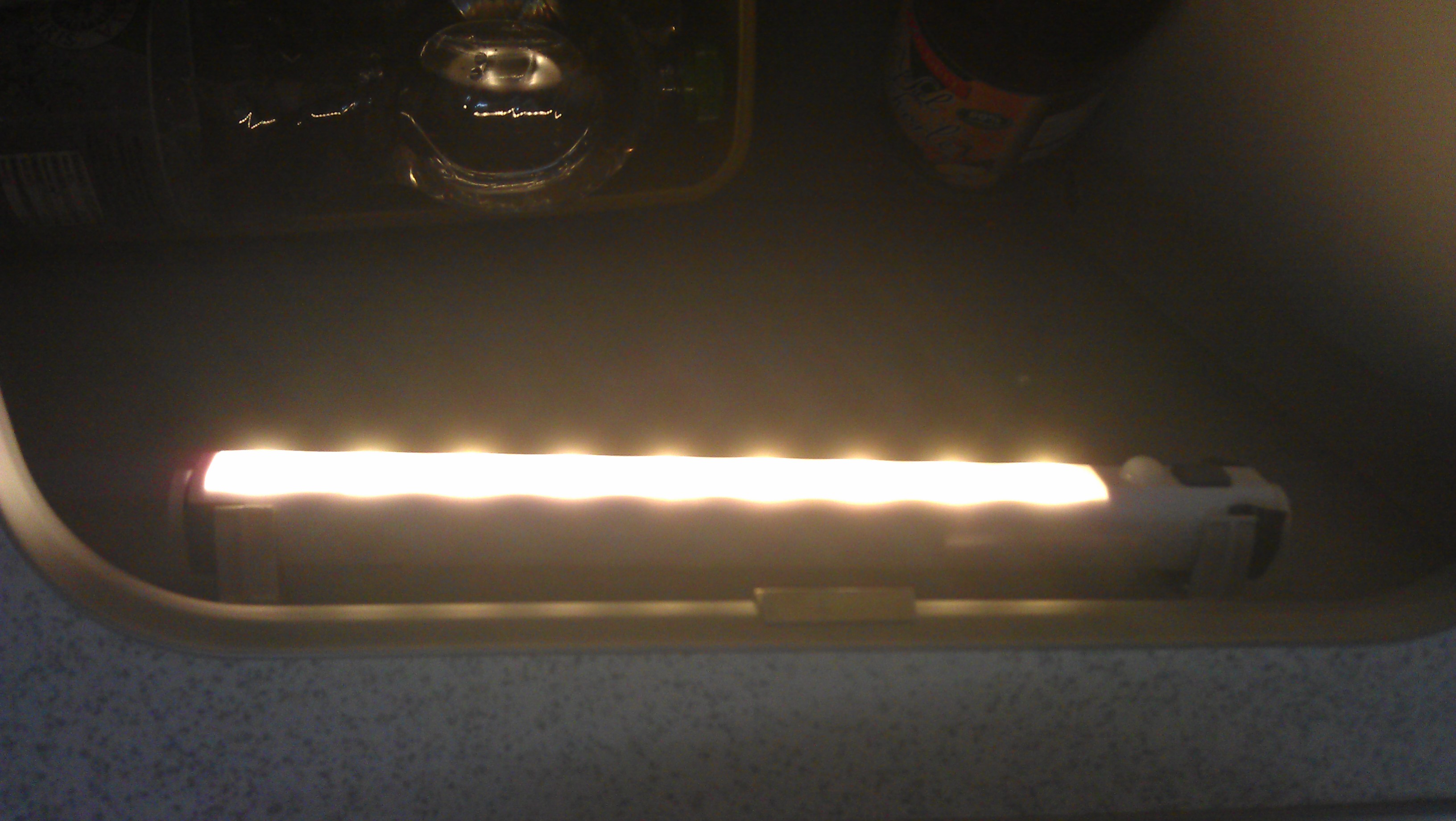

Servus Leute,
hier noch ne zusätzliche Befestigungsmöglichkeit der Bewegungsmelderlampen.
Es sind PG-Rohrklemmen für 25er Rohr, der Luftspalt von 2,5mm wurde mit selbstklebendem Dichtungsband geschlossenporig überbrückt. Somit können die Lampen zum Batteriewechsel einfach abgezogen werden.
Die Entladung durch ungewollt eingeschaltete Lampen führe ich auf wackelndes Ladegut zurück, deshalb sind die Lampen bei mir während des Alltages und Anfahrten zum Standplatz ausgeschaltet. Beim ersten Öffnen vor Ort wird die Lampe dann eingeschaltet.
