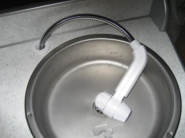

Hallo Zusammen!
Wollte euch mal kurz meine drei kleine Umbauten vorstellen:
1. Halterung für die Taschenlampe am Schank an der Schiebetüre.
2. Zwei Wäscheleinen im Heck aus Spriralschnur (schön straff gespannt!). Solche hatte ich in meinem California Coach auch.
3. Die fehlende Duschmöglichkeit habe ich mit einem neuen Wasserhahn und ner stärkeren Wasserpumpe gelöst. Ich kann nun den Hahn wie beim California 1,5 m rausziehen. Den Umbau hat mir allerdings ein Campingbusausbauer in meiner Nachbarschaft gemacht (Fa. Meilenstein in Freiburg).
Das reicht sowohl aus der Keckklappe raus sowie aus dem linken Schiebefenster. In Griechenland habe ich die Dusche am T4 echt oft gebraucht und wollte nun beim Nugget auf keinen Fall darauf verzichten. Die Westfalia-Duschverlängerung ist ja wohl nicht zu gebrauchen...so die Auskunft von Westfalia selbst!
Fotos sind unter \"Bilder\" -> \"Nugget\" -> \"Mein Nugget\" -> \"Drei Umbauten\" eingestellt!
Grüße aus dem Schwarzwald
Jörn

Hallo Marco!
Der Wasserhahn mit dem 1,5 m Schlauch ist von der Fa. Carletta und kostet stolze 70 Euro. Ist aber qualitativ deutlich besser als der Originale im Nugget. Da mir auch die Pumleistung der Wasserpumpe etwas lau vorgekommen ist (7,5 l/Min) habe ich mir eine stärkere einbauen lassen. Das hat mich alles incl. 200 Euro bei Meilenstein gekostet .
Da wir selten mehr als zwei Tage im Freien stehen, reichen uns die 40 Liter Frischwasser wohl aus. Ich brauche die Dusche nur um mir das Salzwasser ab zu waschen oder das Mountainbike kurz ab zu brausen!!
Beim fahren rüttelt sich der Wasserhahn aus dem Befestigungsloch und fällt in die Spüle. Habe einfach einen Spülschwamm dazwischen gesteckt. Jetzt hälts....
Grüße aus Freiburg
Jörn
Grüße aus Freiburg
Jörn

Der Duschschlauch mit 1,5 Meter ist defintiv zu kurz. Allen Unkenrufen zum Trotz funktioniert die Westfalia-Dusche seit Jahren völlig problemlos und überzeugend, der Austausch der schwachbrüstigen serienmäßigen Tauchpumpe gegen eine Twinpunmpe vorausgesetzt.
Der begrenzte Wasservorat lässt sich durch einen 58-Liter Zusatztank, der unter die Sitzbank eingebaut wird, ausreichend ergänzen.
