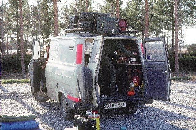

also, wenn Du auf \"Weltreise\" gehen möchtest, dann solltest Du Dich von den deutschen TÜV-Vorgaben etwas frei machen. Einen 225er Reifen kann man durchaus auf einer 5.5\" Felge fahren, - das habe ich über 3 Jahre ohne technische Probleme gemacht. Allerdings fände ich Transporterreifen (\"C\") schon besser, weil sie gegen scharfe Kanten und spitze Steine widerstandsfähiger sind.
Ich will Dich nicht ins Unglück stürzen (gerade was Haftungsfragen im Reichsgebiet anbelangt), aber je größer der Abstand, umso unwichtiger werden die hier geltenden Vorschriften. Als Ergänzung würde ich mindestens einen Schlauch in passender Größe mitnehmen, denn je nach Beschädigung können schlauchlose Reifen nicht mehr gut repariert werden.
Gruß & Gute Fahrt,
Rüdiger
P.S.
Auf einer Fahrt nach Indien & Nepal 1972 hatten wir 4 (!) Ersatzräder dabei. Es waren aber alles gebrauchte Diagonalreifen.
