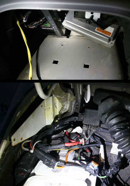

Ich habe einen Nugget Bj. 02/2000 dessen Standheizung statt zu funktionieren nur noch Fehler 61 meldet.
Daher bin ich auf der Suche nach dem Heizungssteuerungsgerät. Ich habe die beiden hier genannten Plätze, über der Batterie und unter der Abdeckung oberhalb des Handschuhfaches fotographiert.
Ich kann an keiner der beiden Stellen das Steuergerät entdecken. Auch Rückverfolgen des Anschlusskabels der Heizung war erfolglos.
Weiß jemand wo das Steuergerät bei einem Bj. 2000er noch versteckt sein kann?
Christian

ich weiß zwar nicht wo das Steuergerät sitz, aber was ist in Bild eins mit dem Kasten oben rechts....sieht zumindest aus wie ein Gehäuse.
Norbert

Das in Bild 1 habe ich auch.
In Bild 2 Links an den 3 Schraublöchern ist bei mir das Heizungssteuergerät befestigt.

An den Kasten im oberen Foto dachte ich zuerst auch, es ist aber von unten ein Aufkleber von Ford zu sehen.
Gehört daher wahrscheinlich zum Auto
Ein Photo wäre toll, damit ich weiß wie das Steuergerät aussieht. Das würde die Suche erleichtern.
Grüße Christian

30 Dez 2009 14:47 #16 von NewNuggetier
0prob
Hab allerdings nur ne Nahaufnahme.
Sonst müßt ich raus in den Regen.

Hallo Christian,
hat bei dir die Standheizung überhaupt schon mal funktioniert? Oder kann es sein, dass der Vorbesitzer das Steuergerät schon ausgebaut hat (etwa wegen Stilllegung Standheizung):unsure:
Viele Grüße, Wolf

30 Dez 2009 20:56 #18 von baaldfg
Wolf schrieb:
Hallo Christian,
Viele Grüße, Wolf
Hallo Wolf
Nein ich habe das Auto mit der Information, dass die Standheizung defekt ist gekauft.
Dass das Steuergerät ausgebaut ist glaube ich aber nicht, da auf dem Kontrollgerät von Westfalia Fehler 61 nach dem Einschalten der Stanheizung erscheint. Zudem kann ich im Motorraum keine nichtangeschlossenen Kabel sehen.
Daher gehe ich eher davon aus dass das Steuergerät irgendwo anders eingebaut wurde.
Grüße Christian
