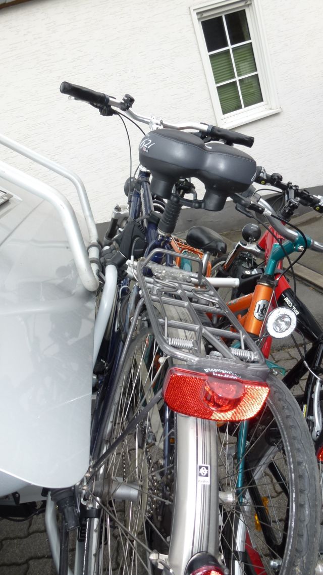

Bild 1: Haltebügel des AHK-Träger im Weg.

Nach runterdrücken des AHK-Trägers und drehen des Lenkers läßt sich die Klappe ganz öffnen!!!
Aber auf der Ebene klappt der Träger vermutlich nicht weit genug runter.

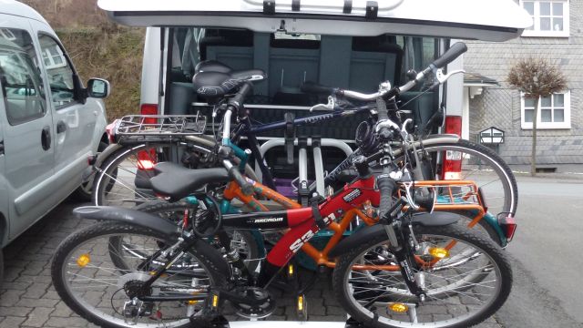

Sieht auf dem Bild auch gut aus.
