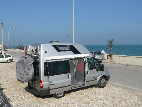

4 Räder unter Fiammaplane
Als allererstes hatten wir an den Dachträger der Fa. Zölzer gedacht, den einige hier (u.a. Klaus) benutzen. Dieser kostet schnell > 1000 Euro und das Fahrzeug kommt auf eine Höhe von weit über 3,50 m, die Räder stehen voll im Wind und der neben der Frage, wie man die hochbekommt ergibt sich ein deutlicher Mehrverbauch. Auch die Montage zweier Rennräder ohne Pedale an der Seite des Hochdaches hatten wir in Erwägung gezogen.
Dann hatte uns die Lösung des Cate-Tragers www.cate-vertrieb.de angesprochen, eifrig hatten wir schon Preise verglichen, tolle Infos von anderen hier aus dem Forum bekommen (Besonderer Dank an Tom!) und waren sicher, dass dieser Hecklastenträger die Lösung für unsere 5. Radschiene wär.
Beim weiteren Beschäftigen mit dem Thema waren uns aber ein paar Kritikpunkte für die Lösung als Radtransportsystem aufgefallen:
- überdimensioniert, da primär als Motorradträger gedacht
- erheblicher Verlust der Bodenfreiheit durch unglücklich platzierten Holm unter der Stoßstange am Heck
- Umbau der Trittstufe mit Parkpilot (sogar Demontage) erforderlich
- Basisträger nicht an anderes Fahrzeug übertragbar
- unglaublich teuer (insbesondere, wenn man noch die 5 Radschienen bei Cate erwirbt...)
