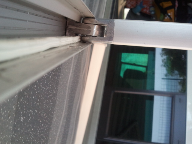

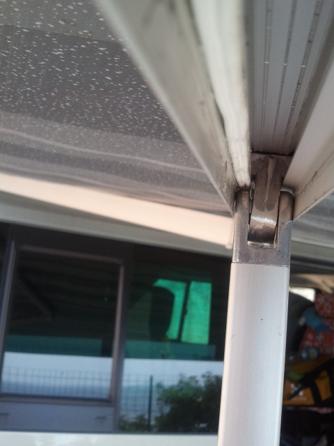

dann wird's leider etwas spannend. Leider gibt's keine Kabelführung nach ganz vorne.
Deshalb am Gelenk die Umlenkung nach unten und dann ...
- Teli
13 Jul 2011 14:53 #17
von Teli
Teli antwortete auf Re: seitliche Kabeldurchführung für LED-Markisenbeleuchtung
tatsächlich in die Führung für das Standbein eingeklebt. Wenn es einigermaßen sauber eingeklebt und dünn genug ist, funktioniert das Verschieben auch weiterhin, wenn man das Bein dafür durch anheben der Markise entlastet. Aber das geht ohnehin nicht anders.

...vorne wieder raus und in den Balken zur LED-Leiste:

hier nochmal das Bild mit dem eingeklebten Kabel im unteren Schenkel der Markise:
