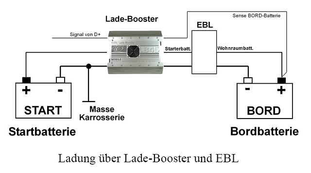

Der Lade-Booster von Mobile Technology (Büttner-Elektronik) wird einfach in die Ladeleitung zur Bordbatterie geschaltet. Das vorhandene Netzladegerät (EBL) bleibt bestehen. Das heißt, der Lade-Booster erhält seine Versorgungsspannung entweder von der Startbatterie (während der Fahrt) oder vom eingebauten Original-Netzladegerät (Campingplatz oder Winterstandplatz).
Was mich interessieren würde ist, ob jemand Erfahrung mit dem Lade-Booster von Mobile Technology hat oder ob es Argumente gegen den Einbau in den Ford-Nugget (2011) gibt.
Schaltbild von Mobile Technology:

13 Apr 2011 09:18 #8 von wesa33

Der Ladebooster soll möglichst weit vorne eingebaut werden, der ist aber ganz schön gross, unter den Sitz wirst du den nicht bringen.
