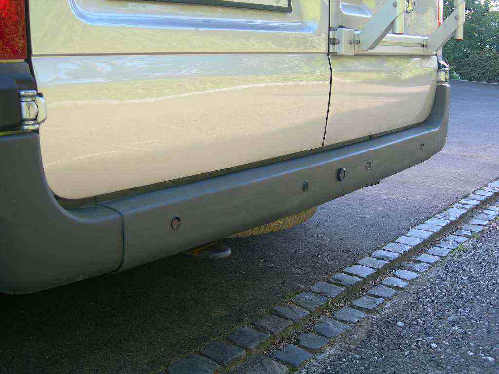

Ich habe sowohl Kamera wie auch Abstandswarner installiert, alles in der Stossstange:
www.car-hightech.com/product_info.php?products_id=474
Die Löcher für die Abstandwarner waren einfach zu bohren, von hinten ein kleines Loch durch die dafür vorgesehenen Öffnungen in der Metallstossstange, danach mit dem mitgelieferten Bohrer das definitive Loch.
Das Loch für die Kamera musste mir der Carosseriespengler in das Metall machen.
Die ganze Steuerelektronik hat wunderbar im Hohlraum unter dem Rücklicht Platz. Hier auch Strom vom Rückfahrlicht. Die Kabel können von unten ohne bohren hineingeführt werden.
Das Kabel zum Monitor ins Cockpit war erstaunlich einfach zu verlegen. Hinter dem Wäscheschrank durch, dann unter der Kunstoffabdeckung bis zur A-Säule, dort schön versteckt bis hinter das Armaturenbrett.
Marcel

04 Jun 2010 19:53 #9 von macorasaso
Hier noch ein Bild
