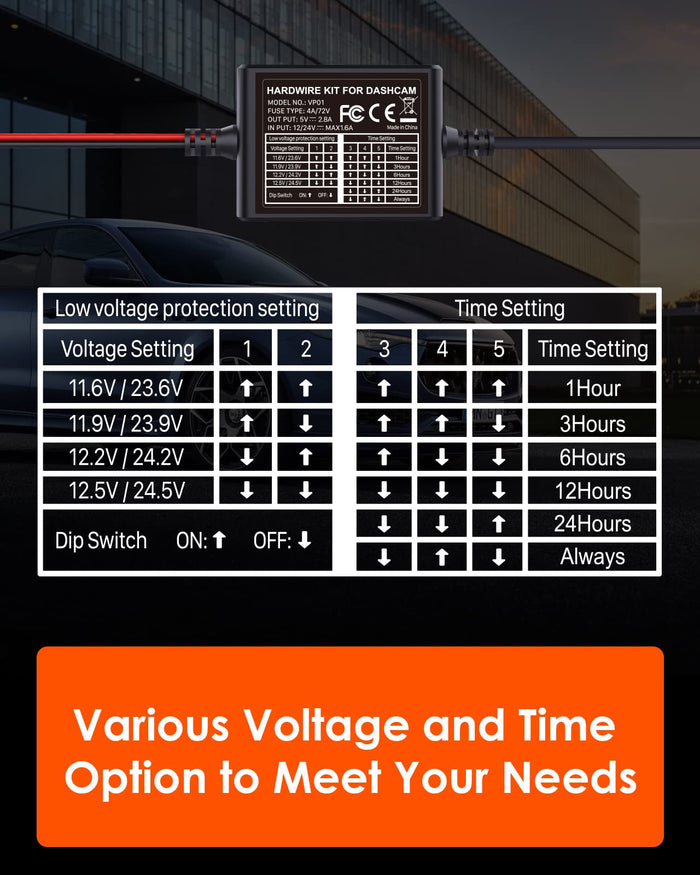

Also, bei meiner Überlegung eine Dashcam zu installieren und weiterer Recherche, habe ich herausgefunden, dass es auch noch einen Parkmodus gibt, der bei Erschütterungen oder Bewegungen reagiert und dann aufnimmt. Dieser funktioniert nur, wenn die Cam an 12V angeschlossen ist und das möchte ich mit einem Hardwire Kit an der Starterbatterie realisieren. Diese Kits haben einen sogenannten "Niederspannungsschutz" der variabel ist, soll heißen, ich stelle ihn bsplw. auf 12V ein und er würde dann, sofern die Batterie diesen Schwellenwert erreicht, die Cam abschalten, damit der Nugget noch startfähig bleibt.
Hardwire Kit mit 11,6V u. 12V
Hardwire Kit mit 5 verschiedenen Einstellmöglichkeiten.
Es geht hier nur um die Dashcam, um nichts anderes.

Hallo bacboy,
ja, ich hatte auch schon einmal kurz in dein Profil hineingeschaut um Infos zu bekommen was für ein Hardwire-Kit du wohl benötigst. Also ich dann deinen Beitrag beim Thread "Digitaler Rückspiegel" gelesen habe, viel mir wieder ein, dann ich dir dort selber noch geantwortet habe. Mir fehlte im Kopf die Verknüpfung.
Zum Hardwire-Kit findest du, speziell was den Einbau angeht in dem besagten Thread schon ein paar Hinweise. Kurz gesagt: Ich habe auch eins verbaut und würde es auch wieder machen, weil es die "saubere Lösung" bzgl. den Kabel darstellt. Den Aufnahmemodus im Stillstand habe ich aber wieder abgeschaltet, wegen sehr hoher Fehlerquote. Weitere Details sollte ich dort schon einmal geschrieben haben. Falls nicht, frage aus den Thread nochmals nach. Wir vermischen sonst hier die Themen.
Also in dem Fall würde ich weiterhin zu der 12V-Variante tendieren. Quasi die Hosenträger (Niedervoltabsicherung) zum Gürtel (Solar-Erhalungsladung). Passt aus meiner Sicht! Ob mein Hardwire-Kit die Niedervoltüberwachung hat, weiß gar nicht mehr. Mir war es nicht so wichtig oder anders gesagt, mir reichte der Gürtel.

Moin Pucky,
alles klar und vielen Dank, dann halte ich mich an die AGM SOC table, damit fahre ich dann im eingestellten 12V Modus im grünen Bereich und werde hoffentlich längerfristig der Batterie nicht schaden.
