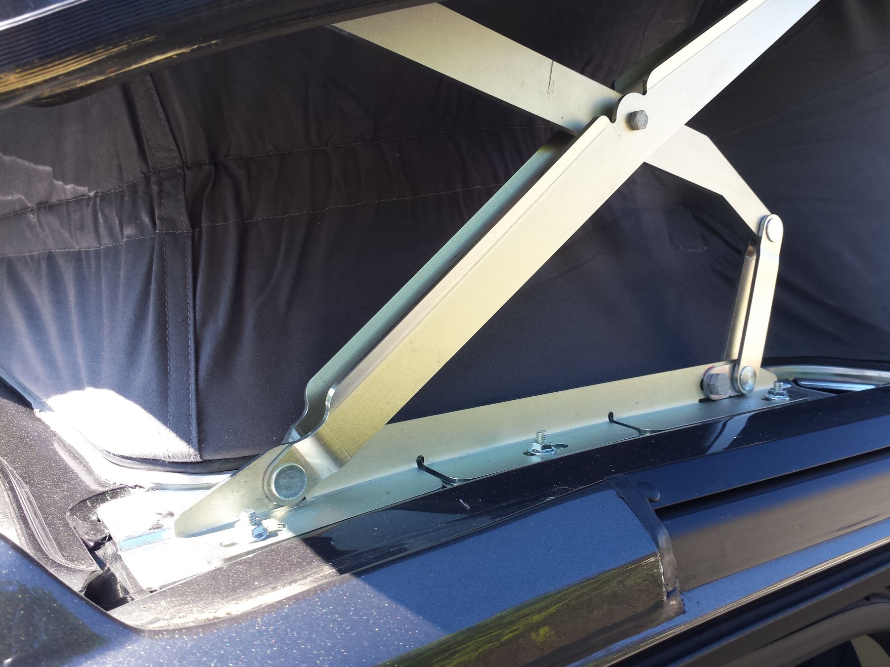

Mir ist soeben aufgefallen, dass unser Dach vorne auf der Fahrerseite nicht richtig schließt. Man sieht dies deutlich an den Bildern.
Vorausgegangen war ein stetes Knarzen während der Fahrt, weshalb ich erst einmal alle Gelenke eingeschmiert habe. Und nun so etwas.
Was ist denn hier kaputt gegangen und hat Jemand ähnliche Erfahrungen mit dem Dach?

Hallo, schließt das Dach denn ohne Decke?
Bei unserem passte damals keine Decke drunter, da hätte man das Dach schon mit Gewalt schließen müssen. Sieht aus als häte es da was zerlegt.
ich glaube du hast die Schiene, auf der die Schere befestigt ist, vom Dach abgerissen...man sieht wohl noch Sikaflex Masse dort hängen....bleibt wohl nur der Weg in die Werkstatt zu Westfalia.

Ich sehe bei dem ersten Bild nirgens verschraubungen.
Schaut fast so aus als ob westfalia vergessen hat, das ganze zu verschrauben und jetzt hat der Kleber allein nicht mehr gehalten.
Wie schaut die andere Seite aus?

Also das Dach schließt nahezu normal. Mir ist das ganze nur aufgefallen, da das Dach seit Wochen immer etwas klappert beim Fahren.
Wenn das Dach aufgestellt ist, sieht es so aus wie auf den gezeigten Bildern. Linke und rechte Seite gleich.
Wie kann es denn die Schiene einfach so vom Autodach lösen? Schon komisch. Dort sind nur 2 Nieten die wohl gerissen sind.
Ich mach gleich nochmal a paar Fotos.

Also ich glaube den Fehler gefunden zu haben. Die ersten 2 Nietstifte sind locker.

Mir ist auch nicht ganz klar, wie das AD auf dem KFZ Dach befestigt ist. Ich dachte immer die Schrauben mit der Mutter oben drauf würden durch das Fahrzeugblech gehen . Scheinbar ist das nicht so und die fette Schraube / Mutter halten nur das Winkelblech der Schere mit dem darunter, auf dem KFZ Dach aufliegenden, Rahmenblech zusammen. Das Rahmenblech ist dann wohl nur verklebt und mit 2 Nieten gesichert. Siehe Bild. Ich kann mir gut vorstellen, dass die Ausreißen, wenn man zu viel unter das Dach packt (Decke usw) und das Dach dann schließt.
