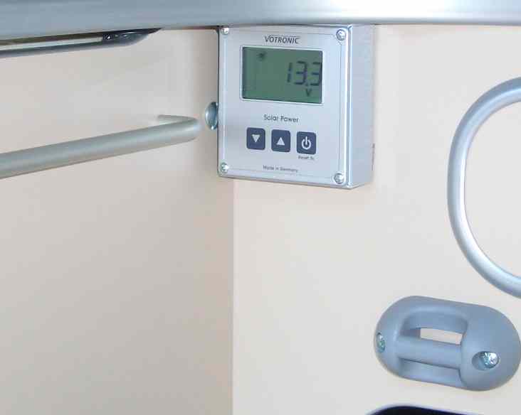

Deine Frage hatte ich vor ca. 2 Monaten auch, inzwischen habe ich dieses Modul auf dem Dach und bin hochzufrieden: Phaesun 100W. Bilder davon werde ich in den nächsten Tagen selbst auch noch posten, aber es gibt schon genügend. Es gibt das im Kit (SPR2) oder als Einzelkomponenten (was nicht unbedingt teurer ist. Ich habe selbst Votronic Solarregler (MPP 165 duo dig) am Blech in der Tür unter dem Kühlschrank angebracht und die Votronic Solaranzeige im Gehäuse wie Ralf*** angebracht. Ich finde es so schön dezent und es sind keine Kabel zu sehen. Ich habe mich für das feste Modul entschieden, weil es so austauschbar ist und mir zufällig aus dem Forum jemand die Übernahme anbot. Man kann natürlich auch flexible verkleben oder andere Befestigungsmechanismen wählen. Guck mal bei "norges" Umbauten nach, das ist auch sehr schick. Im Nachhinein scheinen mir Eckprofil-Spoiler eine sinnvolle Befestigung zu sein, weil das Dach doch nicht ganz eben ist.
Meiner Ansicht nach, und derer der Erfahrung anderer Forumsmitglieder, reichen die 100W auf jeden Fall zum Aufladen, besonders im Süden. Selbst hier, zu dieser Jahreszeit, ist meine Batterie jetzt immer voll (und meist ist Nebel). Es empfiehlt sich dann noch der Einbau eines Wechselstromrichters zur 230V-Nutzung ohne Netzanschluss von außen! Der passt hervorragend in den "Fußraum" unter der Spüle/Herd.
Ich habe das Panel von einer Karosseriewerkstatt ankleben lassen, was gut funktioniert hat. Eine Garantie habe ich zwar auch nicht, aber ich hätte keine Möglichkeit gehabt, das fachgerecht zu verbauen, weil ich nicht schon vor Jahren geplant habe mein Heim als "Hochwerkstatt" auszurichten, wie PapaMoscas . ;) Aber auch der Aufbau ist technisch eigentlich nicht schwierig - man muss nur gut ausmessen, wo man das Loch bohrt und gucken, dass man sich den Kleber nicht auf die Hose schmiert. :silly: Ich denke im linken Hochschrank herauszukommen ist eindeutig die beste Lösung. Die Verkabelung im Innenraum habe ich dann aber selber gemacht und war trotz anfänglicher Bedenken erstaunt, wie gut das geklappt hat. Es waren ca. 3-4h vorsichtiger Arbeit. Nur beim Hochschrank-Wiedereinbau muss man aufpassen (ich stelle noch Bilder rein, warum ich das schreibe). Ich war am Ende stolz wie Oskar, vor allem, weil ich mich zu keinem Zeitpunkt elektrifiziert hatte ... :woohoo: ... und ich habe wirklich nullkommanull Elektroinstallateurs-Erfahrung und im Physikunterricht zu wenig aufgepasst.
