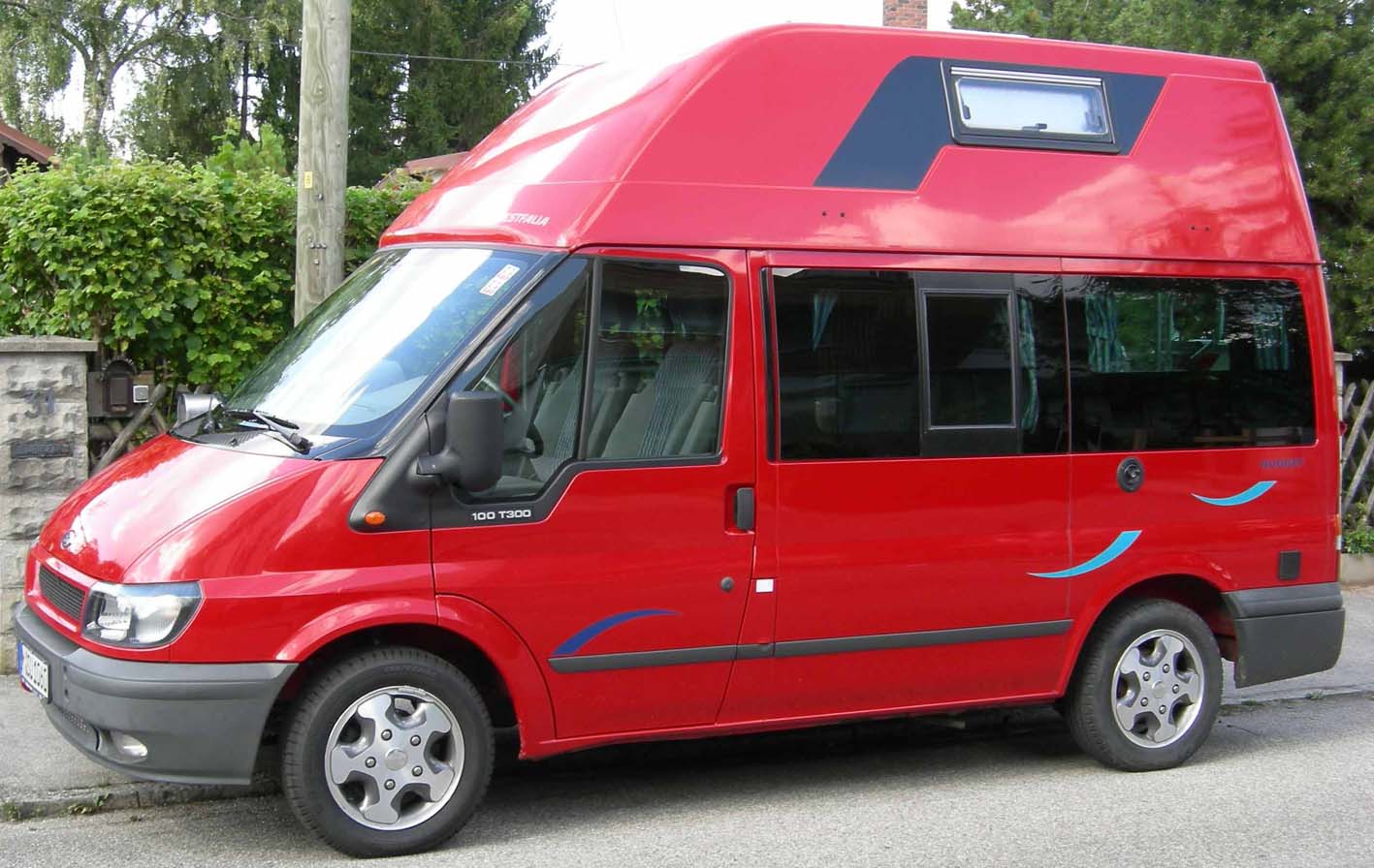

01 Mai 2012 15:16 #19
von Wulli
Bj.2012,140 PS, mars-rot, HD, 2 Pers.
Wulli antwortete auf Re:Gibt es Alufelgen für den Nugget?
Lieber Fränki,
hier mein 2002er Nugget, den ich gebraucht gekauft hatte. Der hatte als Sondermodell von Anfang an Alufelgen.Hoffe das Bild hat sich hochegeladen (180 Kb)
Grüße Wulli

02 Mai 2012 08:12 #20
von Waldschrat
Euroline, EZ 04/2009, 140 PS ~ 220.000 km
Waldschrat antwortete auf Re:Gibt es Alufelgen für den Nugget?
@JüBe
wenn sie geputzt sind (wären), sehen unsere besser aus
ciao
Waldschrat
ciao
Waldschrat
