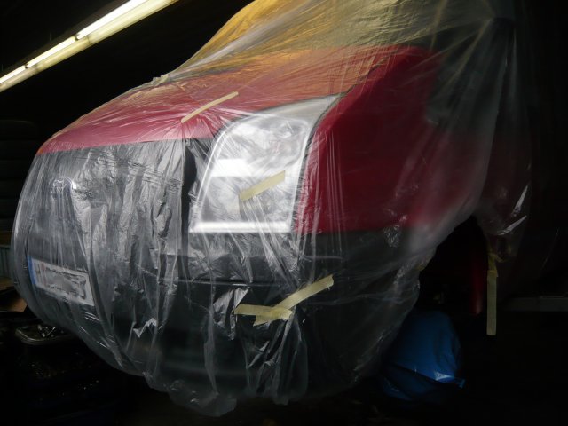

Sandern ist \"Drecksarbeit\". alles was sauber bleiben soll ist eingepackt.
