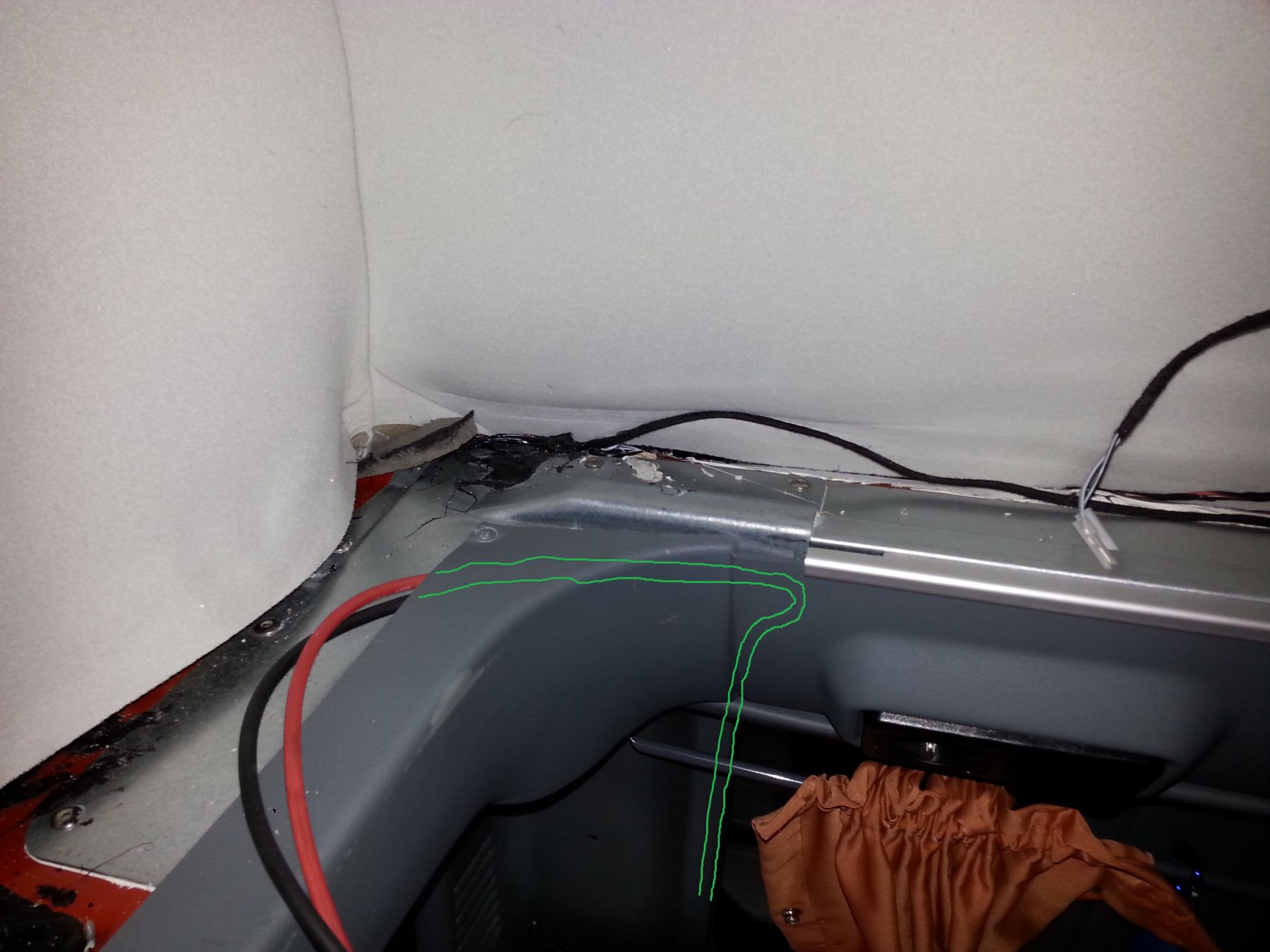

Innen habe ich dann selbst weitergemacht. Schrank raus,
hier hängt ein Kabel noch in der Luft, das andere ist schon unter der Plastikverkleidung (grüne gestrichelte Linie). Das nächste Bild ist der vergrößerte rosa-Ausschnitt, nur dass die heruntergeklappte Abdeckung nicht mehr zu sehen ist.
Verkleidung wie im Solarthread beschrieben auf und dann die beiden Kabel (habe nach "norges" Empfehlung zwei getrennte genommen) völlig problemlos gerade über dem Fenster, zur "D-Säule" hin durchgeschoben.
Dort war es ganz leicht zu verstecken, einfach die Verkleidung mit den Fingern etwas angehoben - das Bild zeigt das hinterste linke Seitenfenster und deren Abdeckung zum Heck hin -
und Kabel druntergeschoben.
Man kann es dann bis hinter den Küchenschrank versteckt lassen, dann nicht weiter hinüberschieben und dann ebenfalls "norges" Einbauten folgend mit einem alten Stück Gartenschlauch als Führungsschiene und Reibungsschutz bis unter den Kühlschrank,
wo der Solarregler angeschraubt wurde.

ich habe in das Übersichtsbild zwei Hilfen eingebaut, die den Verlauf des Kabels zeigen (grün) und den danach folgenden Ausschnitt (rosa) zeigen. Ist es so für Dich verständlich? Das Bild danach ist einfach das hintere linke Seitenfenster, an dem ich das Kabel zum Küchenschrank heruntergelegt habe. Hinter dem Küchenschrank ist dann reichlich Platz. Norge hat bei seinem Solareinbau auch ein schönes Bild eingestellt.
Ich würde Dir wirklich empfehlen, den Kabeleinbau selbst zu machen, denn es ist gar nicht schwer und Du sparst mindestens 400 Euro. Allerdings lässt sich ein einzelnes Kabel mit zwei Adern, dass ca. 1cm Durchmesser hat, sicher schwerer verstecken. PapaMoscas u.a. haben es dann auch vor der Abdeckung verlegt - ich wollte es einfach gerne verstecken. Das Panel selbst zu verkleben, war mir eben wegen der Höhe nicht so gut möglich, aber ist auch nicht der teuerste Teil des Einbaus. Das Kabelverlegen dauert einfach etwas länger, ist aber an einem Nachmittag gut zu schaffen. Man muss sich nur vorher gut überlegen wo man den Regler und eine evtl. Anzeige hinschauen will und sollte sich keinen Druck machen. Der Fehler mit den Schrauben passierte mir dann im Eifer des Gefechts des Aufräumens, bei dem ich schon etwas euphorisiert war, weil alles so gut geklappt hatte und dann nicht mehr gut aufpasste. Der Anschluss an die Batterie war problemlos, bei Fragen kannst Du mir gerne eine PN schreiben.

P.S. Ach, und hier noch was, aber es hält mit Klett noch nicht einwandfrei:
Ich weiß ja nicht, ob das wirklich notwendig ist, aber durch meine Arbeiten, ist die Brandgefahr sicherlich nicht geringer geworden ...
