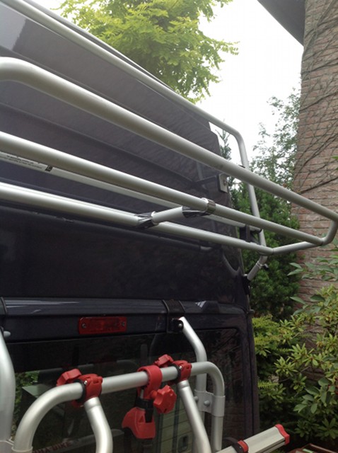

für kurze, relativ schmale Sachen hat der Hochdachheckträger etwas zu viel \"Luft\" zwischen den Holmen. Ich habe daher noch eine Querstrebe eingebaut:
Hier die benötigten Teile:
2 Rohrverbinder 25mm (ebay, ca. EUR 4.-/Stück)
ein Stück Alurohr, 25mm Durchmesser (Baumarkt)
Schönes Wochenende,
DoKo
Schönes Wochenende,
DoKo

12 Jul 2013 18:06 #2
von Fränki
Fränki antwortete auf Re:Pimp my Hochdachheckträger
Danke für den Tip.
mich nervt auch das immer etwas durchrutscht.
Wünsche ein sonniges Wochenende

16 Jul 2013 08:41 #3
von Alfred
Alfred antwortete auf Re:Pimp my Hochdachheckträger
Möchte meinen Hochdachträger auch so nachrüsten. Habe aber bei Ebay die rohrverbindungen nicht gefunden. Wie komme ich an die Rohrverbindungen ran.
Alfred
Alfred

18 Jul 2013 13:52 #5
von Alfred
Hallo Doco
Recht herzlichen Dank für die schnelle antwort. Man muß nur das Richtige bei ebay eingeben. habs jetzt schnell gefunden.
Alfred

19 Jul 2013 17:54 #6
von scwolfer
Bj2009,HD, 140PS-2,2l,graphitgrau, Markise, AHK,Rückfahrsensor,Rückfahrkamera, Solaranlage, HD-Heckträger, neuer Motor
scwolfer antwortete auf Re:Pimp my Hochdachheckträger
super Idee-habe ich gerne aufgegriffen! So zum besseren Transport von Bodenplatten für unser Schlauchboot mit Motor!
Danke!
LG Carsten
Danke!
LG Carsten

30 Jul 2013 21:57 - 05 Feb 2017 10:01 #7
von charlyone
charlyone antwortete auf Re:Pimp my Hochdachheckträger
Hei, ich habe die Super Idee sofort in die Tat umgesetzt, s. Foto.
Charlyone
Charlyone
