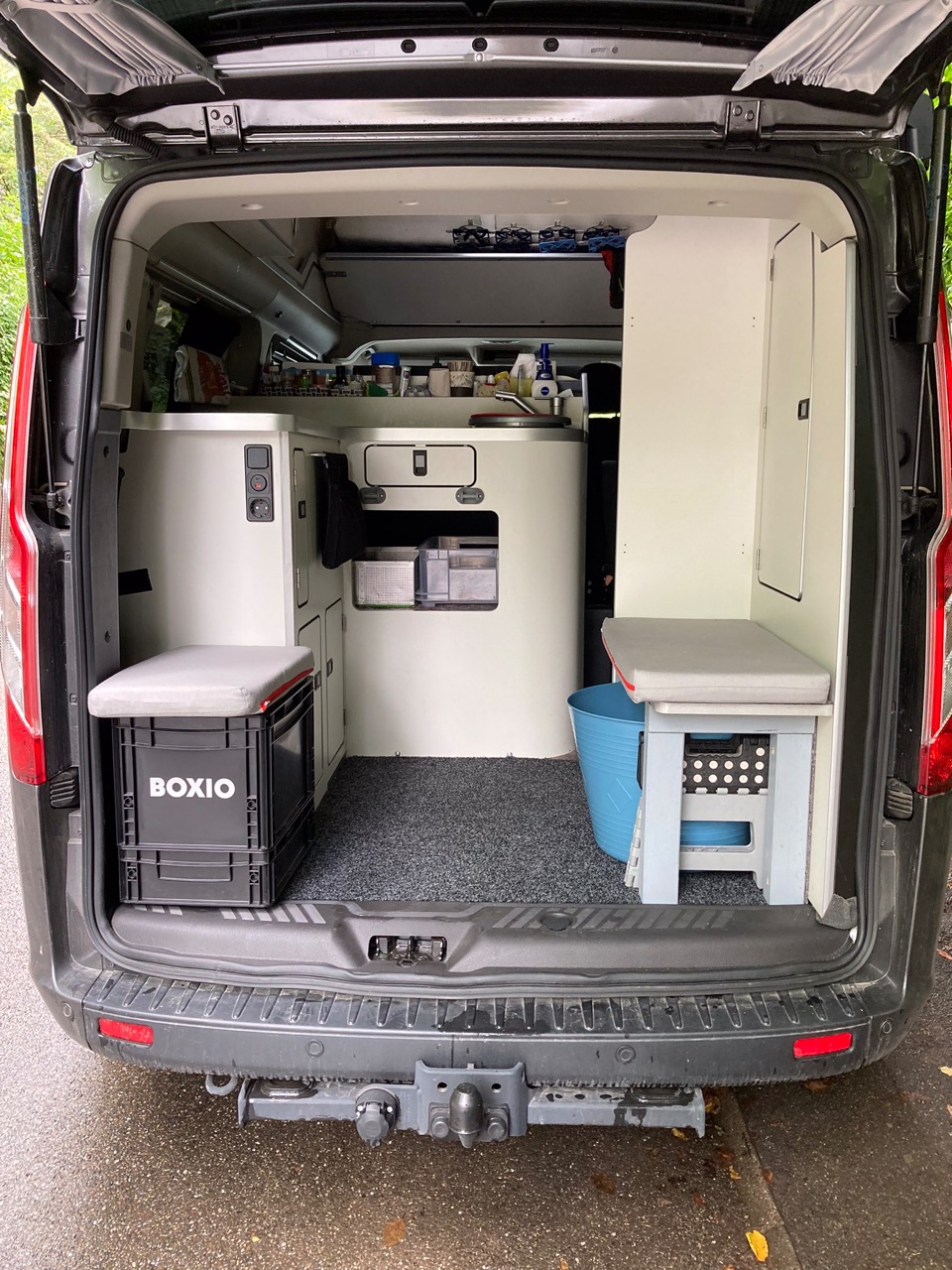

Den Raumvorteil des Plus im Heckbereich haben wir als Basis für einige Änderungen genutzt.
Als erstes habe ich die Thetford-Banktoilette entfernt und durch eine Trockentrenntoilette ersetzt.
Diese BOXIO passt perfekt auf die linke Seite, nachdem ich die etwa 3 cm senkrechte Möbelkante am Kühlboxblock mit einem Fein-Multitool abgesägt und mit einem Kantenumleimer versehen habe.
Auf der rechten Seite können wir auf die Leiter (Aufstieg zum Oberbett über Stufe unterm Küchenblock) und das Rollo verzichten. Anstelle der bisherigen Thetford-Banktoilette war nun Platz für eine kleine Bank/Ablage. Darunter passt prima der Bottich fürs Duschen bzw. dient als praktischer Transportbehälter fürs Be- und Entladen des Nugget.
Wie schon beim 2013er Nugget (siehe Foto) habe ich nun auch im, ebenfalls fabrikneuen, Nugget Plus den Frisch- und den Grauwassertank miteinander verbunden, letzteren mit einer Tauchpumpe bestückt, und so haben wir jetzt als regelmäßige Duschnutzer wieder 84 Liter Frischwasservorrat.
Um die Verbindungsleitung einbauen zu können, musste ich die beiden Zugangsplatten unterhalb der Küche etwa 2 cm erhöht einbauen, was aber gleichzeitig praktisch für den Ein/Aufstieg zum Bett im Hochdach ist.
Parallel dazu habe ich den Schlauch vom Klappwaschbecken (der ja normalerweise in den Grauwassertank mündet) gekappt und unterhalb in einen Kanister geführt, der exakt zwischen Fahrzeugaußenwand und Boxio-Toilette passt.
Der Clou des Heckbereichs ist jetzt aber unsere gemütliche „Heck-Dinette“ (auch deshalb, weil wir die Rückbank meist vorgeschoben, mit Stauraum darunter und als Reisebett nutzen).
Der kleine Tisch im Heck findet im Kleiderschrank Platz und wird mittels zweier rund gebogener Bleche (an der Tischunterseite verschraubt) einfach in der Gardinenleiste der Heckklappe eingehängt, der Fuß mit einem Bolzen durch die Tischplatte fixiert.
Herzliche Grüße, Rudolf

Wow, frühstücken, während das untere Bett noch aufgebaut ist!
