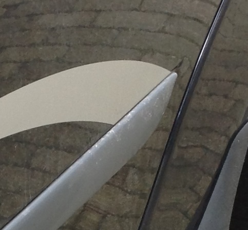

17 Feb 2013 23:04 #26 von 20Nugget09
20Nugget09 antwortete auf Seitenschutzleisten lösen sich
wass bei meiner Nugget wirkt und nett bleibt, auch nog nach einige Monate: sauber machen zwischen Blech und Leisten mit Benzin, sikaflex anbringen, mit Hahrfön erhitzen und andrücken biss man fühlt dass dass die Ende der Leisten nach innen beugt und kein wiederstand mehr leistet dann angeklemmt oder angedrückt lassen und 24 Stunden trocken lassen. zB. mitt einer Stock zwischen Tür und Mauer
Big Nugget XL 2009 140pk, tempomat, hillhold, 150 W/36V Solarmodule, frei stehend.
Tempo 110:8.7/100km. Tempo 90: 7.5/100
Dieser Beitrag enthält Anhänge.

26 Feb 2013 10:09 #28 von Holgi
Holgi antwortete auf Seitenschutzleisten lösen sich
das Problem an Sikaflex ist, dass die Leisten halten. Und zwar für immer.
Man kommt ohne größeren Zerstörungen nie wieder unter/an die Leiste und kann sie z.B. nicht durch heißmachen entfernen.
Bei mir stehen die Leisten auch ab. Ist das schlimm?
Abgesehen davon nützen die eh nix, weil die Zeitgenossen, die ihre Türen so aufreissen, die Beule 30 cm höher ins Blech machen. Kann ich beweisen, habe schon zwei Türbeulen:sick:
Holgi
PS: Die von Tourneo muss man natürlich festmachen.
