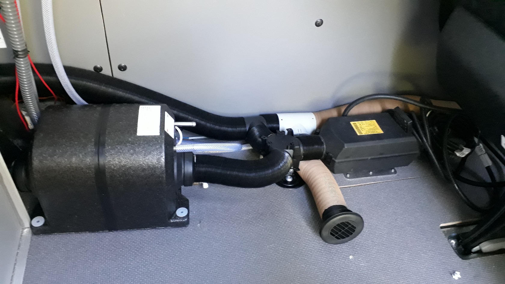

Planar / Autotherm - Standheizung (incl. Warmwasserbereitung)
Links Wärmetauscher für Heißwasser, rechts Standheizungskorpus
Nochmal Einzelkomponenten
Einbauadapter von unten. Durch jedes Loch führt ein wichtiges Bauteil, wie Zu- und Abluft, Spritschlauch, Besestigungsstifte...
Hier sind Zuluft und Abluft schon installiert, incl. Spritzuführung
Hier sind auch Schalldämpfer und Spritpumpe angeschlossen
