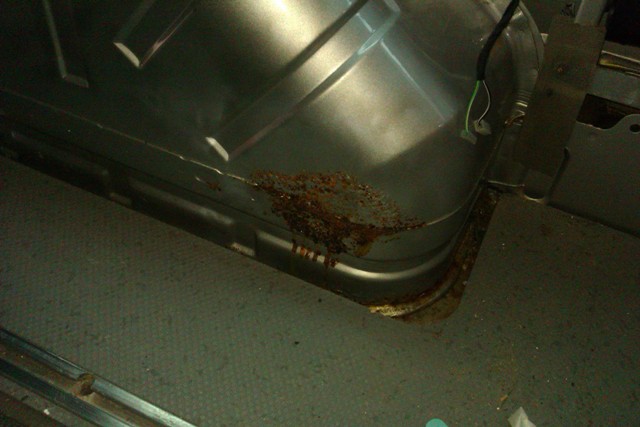

hallo, ich suche genau für diese Stellen Reparaturbleche. Gibt's die und wie heissen die?

Hier nochmal das Bild, auf das du dich bezogen hast :
www.nuggetforum.de/media/kunena/attachments/4360/h3069d4a.jpg
Scheint keine gängige Roststelle beim Transit zu sein - auf Anhieb habe ich jedenfalls nichts verwertbares gefunden ...
Bei Ford heisst das Teil für die Baujahre 2000 - 2006 : Panel Assy - Inner Wheelhouse und hat die Artikelnummern 4523554 und 4524005
... oder hast du ein älteres Baujahr ?
Ein paar weitere Infos und einige eigene Bilder helfen evtl. weiter ...

Ich habe seit etwa drei Wochen einen euroline 2004 und suche nun reparatirbleche für die bekannten Schwachstellen.
Radläufe hinten und zwar innen zur Fahrgastzelle!

in so einem Fall wird kaum ein Original Radkasten verschweißt, sondern ein einfaches Reparaturblech aus Meterware (0,75 - 1 mm Dicke) ausgeschnitten, angepasst und eingeschweißt. Kfz.-Blechner können das, aber man muss sie dafür bezahlen...
