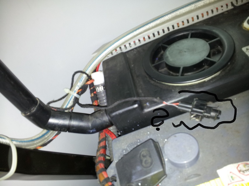

Habe eben bemerkt, daß ich statt Abwasser immer das Frischwasser abgelassen habe! Tssseee!!! Wer verbaut die Hebel denn sooo unsinnig!???
Hätte ich mal die Anleitung eher zur Hand genommen!
Nun ist mir aber beim Wühlen neben dem Abwassertank ein loser Stecker zwischen die Finger gekommen, den ich (auch mit Anleitung) nicht zuordnen konnte!
Ich versuche gleich mal das Bild anzuhängen!
Barni

Barni antwortete auf Re:Stecker neben Abwassertank lose!
Wenn´s jetzt nicht klappt, bitte ich um Admin-Hilfe!!!
Büdde, büdde!!!
Und jetzt:
JAAAAAAAAAAA!!!!!
Büdde, büdde!!!
Und jetzt:
JAAAAAAAAAAA!!!!!

Hallo Barni
Das ist kein Stecker!
Sondern der Temp.Fühler für die Batterie.
Der gehört oberhalb eingehängt. [img]
Gruss Rudi
Gruss Rudi

von Hausmeister09
Hier das Bild dazu

Hausmeister09 antwortete auf Re:Stecker neben Abwassertank lose!
Hier das Bild dazu

ah, super! Dann weiß ich das jetzt auch. Ich konnte das Ding auch nicht zuordnen , als ich dort den Laderegler verbaut hatte...
