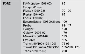

Tauchermichel antwortete auf Re:Drehmoment Radmuttern, Reifendruck Bj.98
am besten schaust Du mal in der Tabelle nach:
Transit 80/100 (1991-00).........75-95 Nm
Transit 130 (außer 1995)/150.....155-180 (175) Nm
Transit (2002-02)................200 Nm
