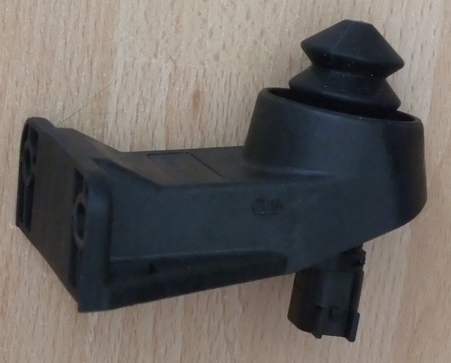

ich habe hier ein kleines Problem und hoffe, dass mir jemand helfen kann...
Ich möchte in meinen Eurolind eine CAN-BUS Alarmanlage einbauen und dazu den originalen Kontaktschalter, der von Ford bei der Alarmanlage ab Werk verbaut wird, nachrüsten.
Den Schalter habe ich heute vom fFH abgeholt (war mit 25 Euro inkl. Halter ein echtes Schnäppchen wie ich finde...), die Verkabelung ist auch ab Werk vorhanden.
Ich haben den Schalter angestöpselt, und siehe da, sofort hatte ich im Kombiinstrument die Anzeige \"Motorhaube offen\". Soweit so fein.
Mein Problem ist nun, dass ich nicht GENAU weiß, wo und wie der Schalter samt Halter befestigt wird. Wo er ca. (+- 4cm) hinkommt ergibt sich schon aus der Länge des Kabels und den generellen Möglichkeiten an der Motorraum-Seitenwand, jedoch eben nicht genau.
Ich möchte ungern Löcher bohren, und dann hängt der Schalter 2cm zu tief und funktioniert nicht korrekt.
Originale Löcher oder Befestigungsmöglichkeiten sind leider nicht vorhanden, ebenso geht aus den Unterlagen beim fFH absolut nichts zur Befestigung hervor.
Die einzigen Infos besagen, dass der Schalter im Motorraum rechts verbaut ist. Auch im eCat sind noch nicht einmal die benötigten Schrauben oder ähnliches aufgeführt.
Nun zu meiner Frage: Hat jemand von euch diesen Schalter schon mal original verbaut gesehen oder noch besser, hat jemand einen entsprechenden Transit mit originaler Werksalarmanlage und könnte mal ein Foto davon machen?
Ich hänge mal ein Foto des Schalter an.
Vielen Dank schon mal und Gruß
Dirk

der Fall hat sich erledigt.
Der Schalter sitzt nicht an der Seitenwand, wie mein fFH mir gesat hatte, sonder an der Stirnwand im Motorraum, direkt unter der Dichtung. Dort sind auch entsprechende Löcher zur Befestigung vorhanden.
Die Info habe ich der Bildersuche von google zu verdanken...
musste allerdings auch fast drei Stunden suchen und hunderte Fotos durchgucken...
Dirk

wenn ich den Schalter drin habe, werde ich versuchen hier Fotos einzustellen.
Hatte allerdings beim ersten Post schon gehörige Schwierigkeiten die Fotos hoch zu Laden (deshalb fehlt auch das versprochene Foto vom Schalter)(und ja, ich habe die Anleitung hier zum Fotos hochladen gelesen...)
Der Einbau wird wohl auch noch ein paar Tage länger dauern wie erwartet. Ich habe mittlerweile auch raus bekommen wie der Schalter befestigt wird. Steht doch im eCat, mit zwei Blindnieten 4,8 x 13mm. Nur leider wollte mein fFH für eine dieser Nieten 4€ (in Zahlen: VIER Euro pro Stück) haben.
Das bin ich nicht bereit zu bezahlen! So eine dreiste Abzocke ist mir schon seit Jahren nicht mehr unter gekommen...
Ich muss mir also erst noch zwei Nieten irgendwo besorgen.
Dann schreibe ich auch etwas zur Alarmanlage.
