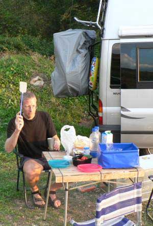

Hallo Ihr Lieben,
noch ein paar Worte zum Thema Radträger.
Bauartbedingt (hängende Befestigung an der Heckklappe) bin ich der Meinung, dass der 4er Träger, den wir haben, und den nach meinen Recherchen nur die Firma Paulchen (inoffiziell, im Prinzip ist die 4. Schiene zusätzlich udn mit engem Abstand montiert) anbietet, möglichst nicht über 50 kg beladen werden sollte, obwohl Paulchen den 3 er mit 60 kg anbietet.
Wenn wir mit 4 Rädern unterwegs sind (von innen nach außen Rad 1 + 2 Erwachsenenräder, zusammen 22 bzw. 27 kg) und dann die beiden Kinderräder, die ebenfalls zusammen etwa 22 kg wiegen) fällt der Träger leicht nach hinten ab. Die Befestigung mache ich sicherheitshalber zu den empfohlenen Metallkrallen noch mit zahlreichen Packriemen. Der Monteur bei Paulchen empfahl mir zudem einen weiteren an der Oberkante der Heckklappe befestigten Riemen, der die gesamte Fuhre nochmals umspannt.
Wir sind damit ca. 5000 km nach und in Griechenland unterwegs gewesen, es hat sich bisher bewährt.
Für Pistenfahrten hätte ich gewisse Bedenken.
Ich mache gerne demnächst ein paar Fotos, anbei eines mit verpackten 4 Rädern, der Hochdachträger bleibt nutzbar! Der ganze Träger (mit 4. Schiene und allem möglichen Extras) hat 500 Euro gekostet. Da es - wie gesagt - der einzige 4 er auf dem Markt zu sein sein scheint, muß man mit dem Preis leben...
edit: das Bild kommt nicht mit...<br /><br />Beitrag geändert von: Jan, am: 20/04/2007 20:01
