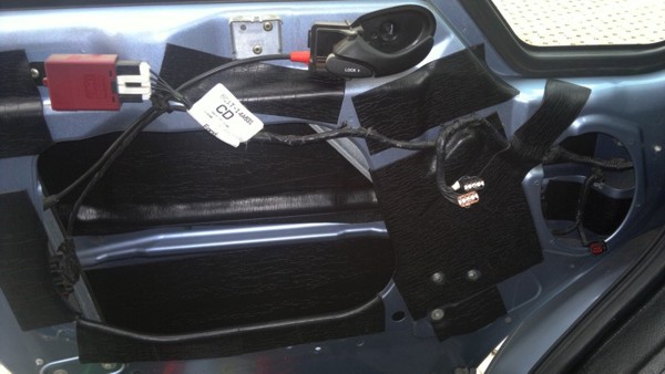

Im Auto nicht so leicht möglich..
Ich habe sehr gute Erfahrung mit folgenden gemacht...:
Habe mir alten Schlauch von LKW Reifen besorgt und daraus Teile geschnitten und damit eine Art Trichter (flexibel) zusammen geklebt und den Lautsprecher damit rückseitig geschlossen...
Die Frquenzen ließen sich damit soweit verändern bzw.. dämmen, dass der basskillende akustische Kurzschluss nicht mehr auftrat... und die Lautsprecher sind rückseitig besser vor Feuchtigkeit geschützt... Ich hab den \"Trichter\" meist offen gestaltet, damit den Schall nicht eingesperrt, aber genügend Weg vorgegeben um eine Phasenverschiebung zu erreichen..
Sicher Berechnungstechisch schwer nachzuvollziehen, aber seit 30 Jahren immer wieder positiv erprobt...

Aber ein paar Basics :
Der Verstärker sollte möglichst direkten Strom mit vernünftigem Kabelquerschnitt erhalten.
Platz wäre unter dem Beifahrersitz (oder evtl. auch unter dem Fahrersitz).
Da das Radio an der Wohnraumbatterie hängt (was ja im Stand durchaus Sinn macht) wäre also erstmal eine gescheite Leitung von hinten quer durch's Auto zu ziehen.
Dämmung der Schallkörper (Türen) wie schon beschrieben ist sicherlich auch nicht verkehrt.
Mittel- und vor allen Dingen Hochtöner sollten auf Kopfhöhe platziert werden, also auf's Armaturenbrett oder oben an den Dachhimmel.
