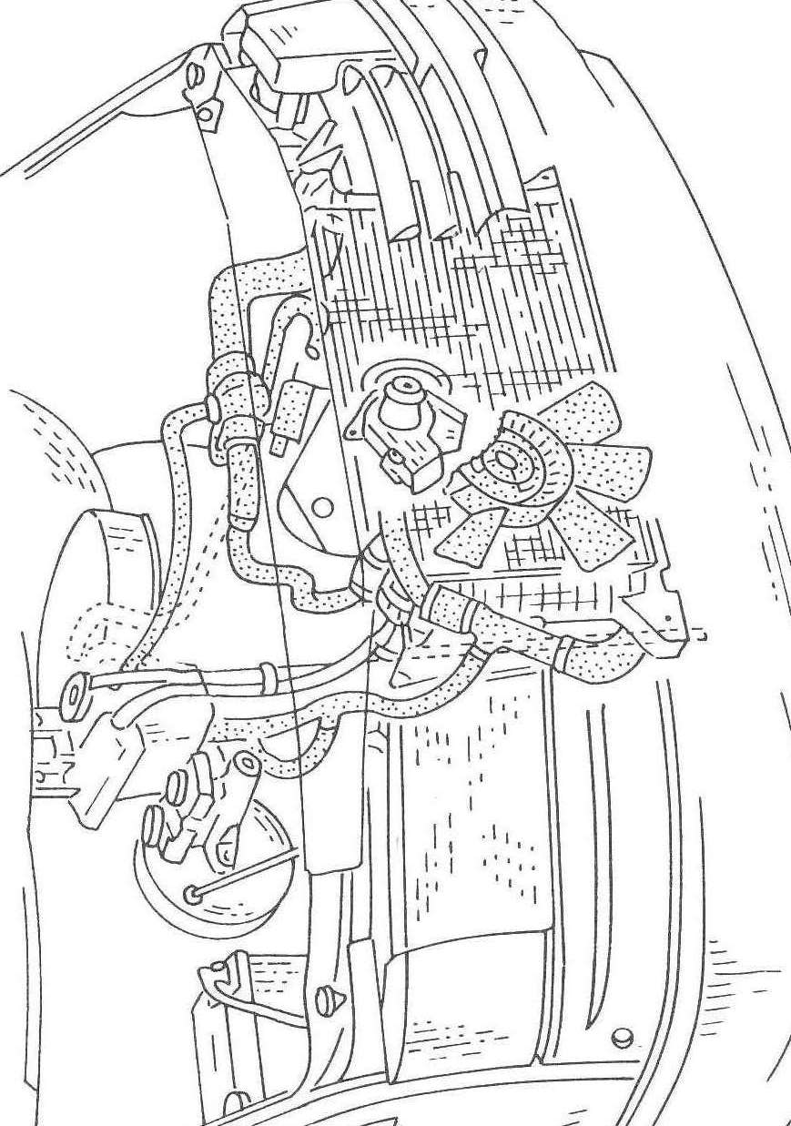

ich beabsichtige in meinen Ford Transit Nugget (Diesel; BJ 1993) einen Motorvorwärmer (Beispiel: ebay-Artikelnummer: 350612504285; 1kW; ca. € 110.-) einzubauen.
Ich bin aber nicht sicher, ob das funktionieren würde. Im Anhang ein grober Kühlungsplan. Hat jemand Erfahrung damit und kann mir die günstigste Stelle benennen, die bei Berücksichtigung der Technik (Ventile, Thermostat ect.) keine Probleme machen würde.
Besten Dank.
Burkhard

...kleiner kann ich das Bild nicht mehr machen. Ich hoffe jetzt nimmt's der Administrator...

Hi Burkhard,
Am einfachsten geht es mit einem Heizelement von der Firma Calix, kostet für den 2.2L 140PS Motor ca.100€ plus Elektrosatz. Hier kannst Du Dein Modell wählen und bekommst das geeignete Element angezeigt und eine Einbauanleitung gibts gleich dazu.
Grüße Thomas
