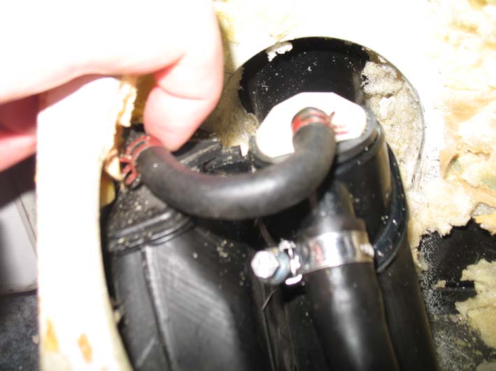

[file] Hallo zusammen,
mein Nuggi-Oldie riecht im Innenraum seit einiger Zeit nach Benzin. Ich bin dem Übeltäter auf die Spur gekommen: Ein Riss im Aktivkohlefilter, der mit dem Tankstutzen verschraubt ist. Leider gibt´s das Teil bei Ford nicht mehr.
BJ 1989, 2L-Banziner, 78PS.
Wenn jemand was hat oder weiß, wäre mir sehr geholfen! Besten Dank!
Stefan
Stefan

Bestmann antwortete auf Re:Ersatzteilsuche - Aktivkohlefilter am Einfüllstutzen
Sowas haben die alten Nuggies??
Noch nie was von gehört.
Wo sitzt das Ding? (Foto?)

Hallo nochmal,
hier mein erster Versuch ein Foto einzustellen. Das Ding ist wenn man draufschaut durch einen Verbindungsschlauch mit dem Tankstutzen verbunden. LAut Ford-Händler der Aktivkohlefilter (\" Sie haben ja einen modernen Wagen...\")
Stefan [img]
Stefan [img]

RudiRadlos antwortete auf Re:Ersatzteilsuche - Aktivkohlefilter am Einfüllstutzen
wenn da genug Platz ist, kannst Du einen Aktivkohlefilter von jedem beliebigen Benziner einbauen, sofern der Schlauchanschluß passend zu machen ist.
