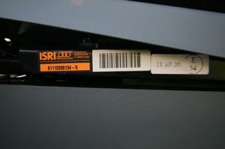

04 Aug 2012 19:35 #2 von Hansmann
hier ist die Seriennummer versteckt.
Dieses Bild ist fĂŒr GĂ€ste verborgen.
Dieser Beitrag enthÀlt einen Bildanhang.
