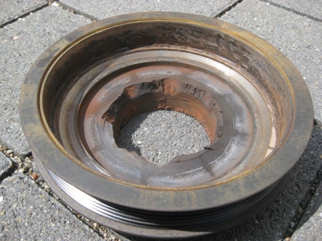

letztes Woe mussten wir uns und unseren 07er Nugget vom ACE evakuieren lassen. Diagnose: die Riemenscheibe hat's verrissen (O-Ton Schwabengarage Ulm). Das Teil scheint an der Aufhängung komplett durchgerostet zu sein (siehe Bild). Sonst hält sich der Rost am Fahrzeug in Grenzen. A bissle am Unterboden und ein paar Teile im Motor. Jetzt frag ich mich, ob die verbaute Riemenscheibe einfach eine Niete war oder ob ich vielleicht noch mehr angerostete Problemkandidaten im Motorraum hab und ob es dafür irgendeine Ursache gibt.
Irgendwelche Tipps?

die scheint aber nicht durchgerostet zu sein, sondern die schweißnaht in der mitte scheint gerissen zu sein. die scheibe hat doch nahezu keinen tiefenrost, nur obenauf etwas...

Ich kann es nicht genau erkennen. Das Mittelteil fehlt.
Ich kenne es nur von VW. Die Riemenscheibe ist dort Gummigelagert und dieser Gummi fängt an porös zu werden und nach einer Zeit reißt die Riemenscheibe vom Mittelteil ab. Der Keilrippen fliegt und wenn man Pech hat fliegt in einem der Zahnriemen. :(
So könnte es auch hier sein.

Genau, die Scheibe hat eine Gummilagerung und die scheint vom Ansatz abgerissen zu sein. Der Metallring an dem die Gummilagerung anliegt, ist durchgehend mit Rost durchzogen. Hoffe man sieht das im 2ten Bild.
